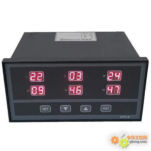

产品名称: 6路钟控5次启动6段循环时间控制器
型  号: XTC-6/3A2
价  格:
    XTC-6/3A2型6通道6段循环智能时间继电器/控制器是我厂采用先进微机技术研制开发的一种新型的多通道时间控制装置(该产品已申请国家实用新型专利)。该控制器内置RTC,可以对6个通道的继电器进行定时循环打开关闭操作,每天24小时内可以开关5次,每次启动一个工作循环,每路循环工作时间可调,适用于农林灌溉、苗圃花卉定时浇水、水泥制件的定时浇水等场合。
技术特性:
1、 时钟控制最小控制单位:1分钟,循环工作时间控制范围0.1-9.9S、1-99S、0.1-9.9m、1-99m
2、 显示范围:12个4组0.36"LED
3、 输出信号:每通道1个继电器无源触点输出(250V  1A或3A阻性)
4、 时间控制范围:0时0分-23时59分
5、 电    源:220V.AC(特殊电压可定制)
6、 使用环境:温度  10~50℃     相对湿度:<85%
7、 尺寸:外形:160×80×125mm       开孔尺寸:151+0.7×75+0.7mm
  同类型号为(XTC-4/3,XTC-6/3A2,XTC-16/3A2)
