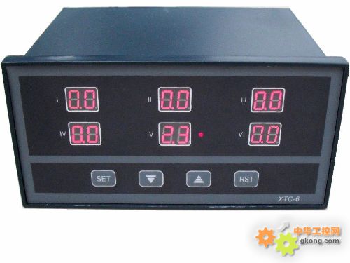

   XTC-6/7型6路循序启动—运行—循序停车时间控制器,是采用先进专用微电脑技术研制开发的一种新型的多通道时间控制装置(该产品已申请国家实用新型专利)。该时间控制器接收到输入控制开关启动控制后按6个不同的延时时间延时后分别接通6个输出继电器,控制负载按时序启动设备并保持接通运行,接收到输入控制开关停止控制后按6个不同的延时时间延时后分别断开6个输出继电器。其启动和停车延时时间分别可调,延时时间范围有4档(0.0-9.9s,0-99s,0.0-9.9m,0-99m)可调,特殊要求可向上或向下扩展到(0.0-9.9h)或(0.00~0.99s)。可以很灵活的使用于各种需要2个以上设备需循序启动运行后有序循序停车的时序控制场合。
技术特性
1、 输入信号:
      1个无源触点输入信号作为多个时间控制器开始和停止触发信号
2、 输出信号:每通道1个继电器无源触点输出(250V  1A或3A阻性)
3、 时间控制精度:±1%
4、 显示分辨率:分辨率1/100
5、 显示范围:12个6组0.36“或0.56"高亮LED数码管,0.0-9.9或0-99
6、 控制输出方式:启动循序接通,停止循序断开
7、 时间控制范围:0.0-9.9s,0-99s,0.0-9.9m,0-99m
8、 电    源:220V.AC(特殊电压可定制)
9、 使用环境:温度  -10~50℃     相对湿度 <85%
10、尺寸:  外形:160×80×130mm         开孔尺寸:150+0.7×75+0.7mm
  同类型号为(XTC-4/7,XTC-10/7,XTC-16/7)
