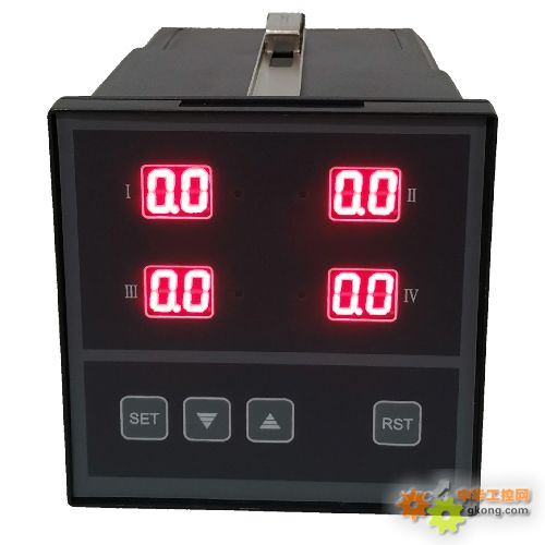

产品名称: 4路时间控制器
型  号: XTC-4/1
价  格:
    XTC-4/1型是4通道智能时间继电器/控制器,该控制器有4个开关量输入和4个继电器触点,组成4个独立的数字式时间继电器控制器。该4通道时间继电器/控制器是一个通用多功能多通道时间继电器/控制器,其输入动作方式(接通延时开始或断开延时方式)可切换,时间范围有4档(0.1-9.9s,1-99s,0.1-9.9m,1-99m)可调,特殊要求可向上或向下扩展到(0.1-9.9h)或(0.01~0.99s),控制输出(延时断开和延时闭合)可调。可以很灵活的使用于各种需要2个以上时间继电器/控制器的时间控制场合。
技术特性
1、 输入信号:
       XTC-4/1型有4个无源触点输入信号作为4个时间控制器/继电器开始触发信号
2、 输出信号:每通道1个继电器无源触点输出(250V  1A或3A阻性)
3、 时间控制精度:±1%
4、 显示分辨率:分辨率1/100
5、 显示范围:8个4组0.36"高亮LED数码管,0.1-9.9或1-99
6、 控制输出方式:对应回路延时时间内触点闭合或断开可调
7、 时间控制范围:0.1-9.9s、1-99s、0.1-9.9m、1-99m
8、 电    源:220V.AC(特殊电压可定制)
9、 使用环境:温度  -10~50℃     相对湿度:<85%
10、尺寸:外形:96×96×120mm       开孔尺寸:90+0.7×90+0.7mm
 同类型号为(XTC-6/1,XTC-8/1)
