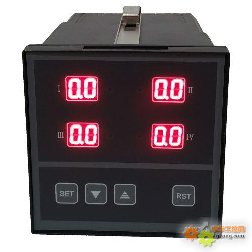

产品名称: 4路两段间歇启停工作时间控制器
型  号: XTC-4/6
价  格:
    XTC-4/6型是4个独立数字时间控制器/继电器且每路带两段互补间歇输出的循环控制型号,该控制器有1个或4个开关量输入和4个继电器触点输出,组成4个独立的数字式时间继电器控制器,且每路带两段互补输出的循环延时。时间范围有4档(0.0-9.9s,0-99s,0.0-9.9m,0-99m)可调,特殊要求可向上或向下扩展到(0.0-9.9h)或(0.00~0.99s),控制输出(延时断开和延时闭合可调)。可以很灵活的使用于各种需要2个以上时间继电器/控制器且每路需两段互补输出循环延时的时间控制(如温室大棚的浇灌、雾化、厂房屋顶的洒水降温及防止设备过热场合控制电磁阀或水泵等应用设备)。
技术特性:
1、 输入信号:
       XTC-4/6M型有1个无源触点输入信号作为4个时间控制器/继电器共同的开始触发信号
       XTC-4/6N型有4个无源触点输入信号作为4个时间控制器/继电器各自的开始触发信号
2、 输出信号:每通道1个继电器无源触点输出(250V  1A或3A阻性)
3、 时间控制精度:±1%
4、 显示分辨率:分辨率1/100
5、 显示范围:8个4组0.36"高亮LED数码管,0.0-9.9或0-99
6、 控制输出方式:对应回路延时时间内触点闭合或断开可调
7、 时间控制范围:0.0-9.9s,0-99s,0.0-9.9m,0-99m
8、 电    源:220V.AC(特殊电压可定制)
9、 使用环境:温度  -10~50℃     相对湿度<85%
10、尺寸:外形:96×96×120mm       开孔尺寸:90+0.7×90+0.7mm
  同类型号为(XTC-6/6,XTC-10/6,XTC-16/6)
