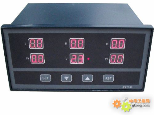

   XTC-6/8型6通道多段(2~6段)智能可编程时间控制器是我厂采用专用微机技术研制开发的一种新型的多通道时间控制装置。该控制器有1个开关量输入和6个继电器或无触点输出,组成2~6个首尾相接相继的段时间控制。该6通道多段可编程时间控制器是一个通用多段多通道控制器,其输入延时时间范围有4档(0.0-9.9s,0-99s,0.0-9.9m,0-99m)可调,特殊要求可向上或向下扩展到(0.0-9.9h)或(0.00~0.99s)。前后级联的控制器个数可以从2-6个任意调节,并可编程选择单循环和无限循环,每个时间段内可选择0~6通道中的任意多个通道输出。可以很灵活的使用于各种需要2~6段时间控制6通道可编程输出的场合。
技术特性:
1、 输入信号:
         有1个无源触点信号用于时间控制循环的开始和停止,输入开关闭合时启功时间
         控制循环,输入开关断开时停止时间控制循环。
2、 输出信号:每通道1个继电器无源触点输出(250V  1A或3A阻性)
                              或1个晶体管无触点开关(30V 1A)
3、 时间控制精度:±1%
4、 显示分辨率:分辨率1/100
5、 显示范围:12个6组0.56"LED,0.0-9.9或0-99
6、 控制输出方式:对应回路延时时间内触点闭合或断开可调
7、 时间控制范围:0.0-9.9s、0-99s、0.0-9.9m、0-99m
8、 电    源:220V.AC(特殊电压可定制)
9、 使用环境:温度  -10~50℃     相对湿度:<85%
10、尺寸:外形:160×80×125mm       开孔尺寸:150+1×75+0.7mm
