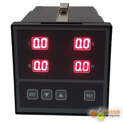

产品名称: 4路同启时间控制器
型  号: XTC-4/5
价  格:
   XTC-4/5型是4通道同时启动智能时间继电器/控制器,该控制器有1个开关量输入和4个继电器触点,组成4个相对独立的数字式时间继电器控制器。该4通道时间继电器/控制器四路独立输出的时间控制器受一个控制信号控制同时启动工作,时间范围有4档(0.1-9.9s,1-99s,0.1-9.9m,1-99m)可调,特殊要求可向上或向下扩展到(0.1-9.9h)或(0.01~0.99s),控制输出(延时断开和延时闭合可调)。可以很灵活的使用于各种需要2个以上时间继电器/控制器需同时启动延时的时间控制场合。
技术特性
1、 输入信号:
       XTC-4/5型有1个无源触点输入信号作为4个时间控制器/继电器同时开始触发信号
2、 输出信号:每通道1个继电器无源触点输出(250V  1A或3A阻性)
3、 时间控制精度:±1%
4、 显示分辨率:分辨率1/100
5、 显示范围:8个4组0.36"高亮LED数码管,0.1-9.9或1-99
6、 控制输出方式:对应回路延时时间内触点闭合或断开可调
7、 时间控制范围:(0.1-9.9s,1-99s,0.1-9.9m,1-99m)
8、 电    源:220V.AC(特殊电压可定制)
9、 使用环境:温度  -10~50℃     相对湿度<85%
10、尺寸:外形:96×96×130mm       开孔尺寸:90+0.7×90+0.7mm
  同类型号为(XTC-6/5,XTC-10/5,XTC-16/5)
