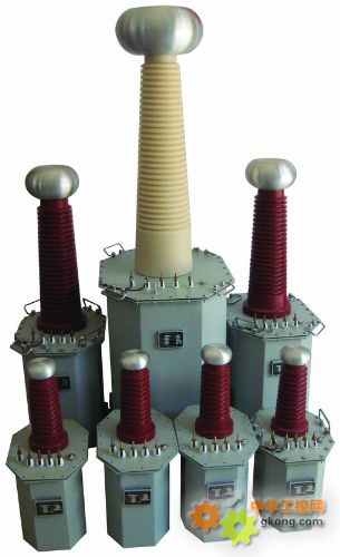

产品名称: 高压试验变压器
型  号: QSB
QSB系列轻型交流高压试验变压器是根据机电部《试验变压器》标准在原同类产品基础上经过大量改进后而生产的,QSB(JZ)系列轻型交直流高压试验变压器是在QSB系列试验变压器的基础上按照国家标准《ZBK—41006—89》经过改进后而生产的一种新型产品。本系列产品具有体积小、重量轻、结构紧凑、功能齐全、通用性强和使用方便等特点。特别适用于电力系统、工矿企业、科研部门等对各种高压电气设备、电器元件、绝缘材料进行工频或直流高压下的绝缘强度试验。是高压试验中必不可少的重要设备。
