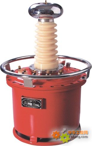

产品名称: 充气式试验变压器
型  号: WGQB
价  格:
WGQB系列高压试验变压器额定参数:
规格
容量
KVA
低压侧
高压侧
测量变化
60分钟温升℃
阻抗电压%
空载电流
质量
kg
外形尺寸
长Х宽Х高
mmХmmХmm
电压
V
电流
A
电压KV
电流
mA
1.5/50
1.5
200
7.5
30
500
10
<4
30
200Х275Х640
3/50
3
200
15
60
500
10
<4
35
240Х300Х690
6/50
6
200
30
120
500
10
<4
40
250Х355Х710
10/50
10
200
200
500
10
<4
60
260Х375Х750
15/50
15
400
37.5
300
500
8
<4
70
270Х420Х800
20/50
20
400
400
500
8
<4
85
285Х440Х820
30/50
30
400
75
600
500
8
<4
100
295Х386Х840
50/50
400
125
1000
500
8
<4
120
320Х416Х910
10/100
10
200
100
100
1000
10
<4
65
350Х475Х1300
15/100
15
400
37.5
100
150
1000
8
<4
85
510Х390Х1320
20/100
20
400
100
200
1000
8
<4
100
540Х400Х1340
30/100
30
400
75
100
300
1000
8
<4
110
560Х410Х1360
50/100
400
125
100
500
1000
8
<4
125
600Х460Х1410
10/150
10
200
100
66.7
1500
10
<4
90
265Х380Х1750
15/150
15
400
37.5
150
100
1500
8
<4
100
510Х390Х1800
20/150
30
400
150
133.3
1500
8
<4
110
540Х415Х1800
30/150
30
400
75
150
200
1500
8
<4
125
560Х430Х1800
50/150
400
125
150
333.3
1500
8
<4
140
640Х490Х1850
