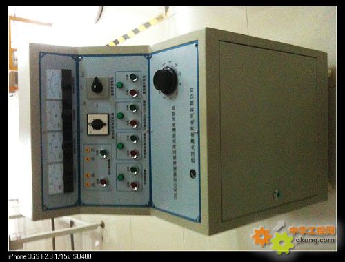

产品名称: 高低压开关柜通电试验台
型  号: WGGK
品  牌: 武高斯特
技术参数:
输入电源:三相四线AC380V
输出电压及电流:
1、三相AC100V输出(固定值)                       一组
2、三相AC 0 – 10A输出(〈100V,可调值〉             一组
3、单相24V、36V、110V、220V直流固定输出          一组
4、交流操作电压输出
AC 0 – 400V,220V时,电流小于10A               一组
5、直流操作电压输出 DC 0 - 260V                      一组
6、直流合闸电源输出DC 0 -300V(200A,短时工作)     一组
7、内置5KVA/1000A升流器
8、单相AC220V输出(固定值,插座形式) 一组,,
9、三相AC380V输出(固定值,接线柱) 一组
10、合闸控制接点⑤、⑧分闸控制接点⑥、⑦
11、外形尺寸:550*750*800MM
12、重量:75KG
功能说明
1、技术参数中12457项分别由独立的接触器控制,输出线接线柱前串接20A空气开关作为短路保护。根据用户特殊要求,参数中可以同时合闸,没有互锁。请用户注意使用中的要求。
最好每次只能有一组电源输出工作。
2、技术参数中3、6、9项不受接触器控制,只要总电源开关闭合,即可输出直流固定电压、二相AC380V输出(固定值)或直接合上直流模块空开调节输出直流300V电压。
3、直流合闸电源输出DC 0 -300V(大容量)是独立的单元 ,可以脱离主体柜,单独使用;也可以与主体柜合并使用,直接从柜体后面板直流300V输出接线柱输出。其详细说明见第五:MSGK-200A开关合闸电源。
4、三相转换开关K1、K2、K3、K4分别控制面板上的三相电压输出表、三相交流电流表、直流电压输出表、固定三相电压表
5、本产品附加5KVA/1000A升流装置,在合闸主控制回路后,可单独合、分1000A电源回路,调节内置调压器可达到输出0~1000A交流电流的功能,用于检验空气开关脱扣试验。
