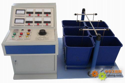

产品名称: 电力安全器具试验装置
型  号: WGNY
该产品分二部份组成:
1.            绝缘靴(手套)试验车,试验车由移动托架;盛水水槽;电极杆支撑等组成;
2.            WGNY-Ⅱ绝缘靴(手套)试验台,绝缘靴(手套)试验台由变压器及其控制部分组成。
工作原理
接入0~220V电源,调节工频耐压试验台,根据试验变压器的电磁感应原理,使变压器产生0~30KV工频高压至各电极,使绝缘靴(手套)获得规定的试验电压。根据绝缘靴(手套)试验规程,读取、记录测试参数。成套使用接线图(毫安表六块 )。
配套使用方法:
1)使用前根据图2将绝缘撑⑶安装在移动托架⑴上,再将电极杆支撑⑷两端插入绝缘撑杆⑶内,最后将电极杆依次装在电极杆支撑内。
2) 绝缘靴(手套)内外盛水不能高于绝缘靴(手套)口以下5cm,并确保绝缘靴(手套)露出水面的部分干燥清洁,然后将高压电极置于绝缘靴(手套)内并将绝缘靴(手套)夹好。
3) 用30kV高压电缆由绝缘靴(手套)盛水槽的高压支撑上的高压端引至绝缘靴(手套)试验台内试验变压器高压输出端A,将盛水槽的航空插座与操作台的航空插座对应相连。
4)检查总电源是否与输入电源一致(~ 220V  50Hz),此耐压试验装置具有过压保护,过压报警,过流保护,耐压计时,耐压计时报警等功能,设定好电流继电器的动作值(按国标设定被试品泄漏电流值),同时设定好电压继电器的动作值(按国标设定被试品耐压值)和时间继电器的动作值,合上空开,电源指示灯亮,调压器的手轮置于零位时,零位指示灯亮,此时可送电操作。
5)按一下复位按钮使故障指示灯亮。按一下送电按钮,主接触器工作,调压器受电,电源指示灯灭、送电指示灯亮,同时声光报警。
6)顺时针旋转调压器的手轮,声光报警自停,注视电压表、毫安表的指示,以每秒小于3KV的升压速度升压,当升到所需电压值时(通过电压继电器调节所需耐压值),按下计时按钮,并密切关注试验品情况,如超过耐压值时耐压报警器发出报警声。
7)在试验过程中,如果泄漏电流大于规定值、试验品被击穿,电流继电器动作,调压器自动断电,泄漏电流超标或被击穿的绝缘靴(手套)对应的指示灯灭,切断电源,取下泄漏电流超标或被击穿的绝缘靴(手套),然后再升压操作,达到规定电压及耐压时间并且泄漏电流不大于规定值时,声光报警,说明试验品合格,否则试验品不合格。
8)整个试验过程结束后,应切断电源,拆卸绝缘靴(手套),换第二批,重复上述方法进行试验。
