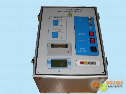

全自动抗干扰介质损测试仪产品主要特点:
1、 由于采用了变频技术能保证在强电场干扰下准确测量。
2、 仪器采用中文菜单操作,微机自动完成全过程的测量。
3、 该仪器同样适用于车间、试验室、科研单位测量高压电器设备的tgδ及电容量;对绝缘油的损耗测试、更具有方便、简单、准确等优点。
4、 该仪器可用正、反接线方法测量不接地或直接地的高压电器设备。同时可以测量电容式电压互感器的tgδ及主电容C1、C2电容量。
5、 仪器内部装备了高压升压变压器,并采取了过零合闸、防雷击等安全保护措施。试验过程中输出0.5KV~10kV不同等级的高压,操作简单、安全。
