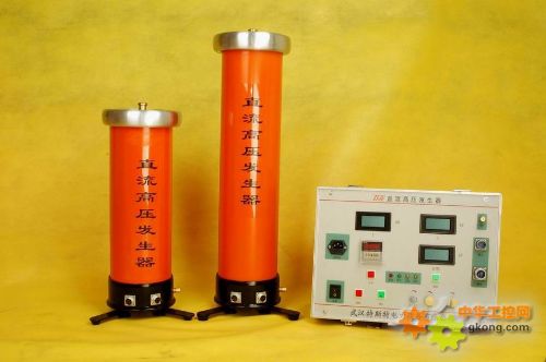

产品名称: 直流高压发生器
型  号: ZGF
价  格:
品  牌: 武高斯特
ZGF系列直流高压发生器的特点:
1、具有纹波系数小、电压输出稳定可靠、无噪音、可靠性好;
2、具有过压、过流、零压启动和故障保护功能,电压保护值可整定,显示直观;
3、电压、电流采用数码显示,且通电源就有读数,方便监视输出状态;
4、具有0.75倍电压换算,方便测试氧化锌避雷器;
5、产品结构紧凑、体积小、携带方便。
产品参数:
1、电源:AC220V±10%,50Hz±1%
2、额定输出电压:60kV、120kV、200kV、300kV、400kV、600kV、800kV
3、额定输出电流:2mA、3mA、5mA、8mA、10mA
4、输出电压指示精度:<1级
5、输出电流指示精度:<1级
6、纹波系数:≤0.5
7、0.75倍输出电压指示精度:<1级,带锁存
