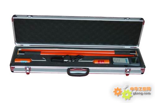

TAG8000无线核相器特性
1、屏幕显示内容:无线核相仪、不同相、同相、X、Y及其波形、相位角度。
2、电源:主机一只电池(NEDA-604/6F22)或同等型号。X和Y采集器5节AG13电池。
3、自动关机:开机后15分钟左右主机自动关机。
4、背光源:在检测相位过程中,如果光线太暗,致使读取数据困难可按动背光开关。
技术参数
1、准确度:自校误差≤2°现场测试:同相误差≤10°不同相误差≤15°
2、采样速率3次/秒
3、主机电源为9V±2V
4、X和Y采集器电源电压为7.5V±1.5V
5、主机工作电流≤7mA
6、X和Y采集器工作电流≤4mA
7、主机和X、Y采集器的视距传输距离为X≥80m Y≥50m
8、工作环境:-35℃-+45℃ 湿度≤95%RH
9、储存环境:-40℃-+55℃ 湿度≤95%RH
10、本产品所测电压等级为0.38KV-220KV
