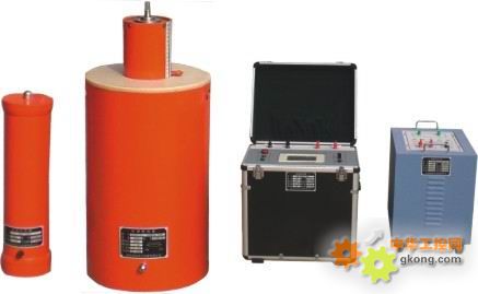

产品名称: 串联揩振装置
型  号: WGXB
品  牌: 武高斯特
 产品主要特点说明:
1.调频及功率元件使用最先进的日本进口的优质元器件;
2.充分利用公司现有资源,完全独立自主开发和设计及生产该设备的所有组成部分:变频电源、励磁变压器、高压电抗器、电容补偿器和高精度电容分压器;
3.具备全自动(自动调谐、自动升压)、全手动(手动调谐、手动升压)以及半自动(自动调谐、手动升压及手动调谐、自动升压)的多种功能,可任意切换使用;
4.具备试验电压、加压时间、报警电流整定、报警电压整定、频率范围、起始电压的设置;
5.具备放电保护功能,在试品发生闪络时,或其他原因造成的谐振回路突然失谐,变频控制电源立即自动快速切断输出,并显示保护类型和闪落电压值;
6. 测量显示输出电压、输出频率及加压时间、保护动作类型等相关信息,在试验完成时电压自动下降到零位;
7.大液晶全中文界面平台技术,全触摸屏操作,数据保存.
8. 技术特点要点归纳:
8.1. 先进的数字、功率技术:功率器件采用国外最新推出的集驱动、保护和功率变换为一体的智能功率模块(IPM),极大的提高了整机的可靠性,减少了体积和重量。
8.2. 完备的保护功能:
过电压保护:保护值可设置,动作时间小于1 毫秒;
双重过电流过热保护:大功率器件自身保护和软件保护相结合,动作时间小于10 微秒;
闪络保护:动作时间小于1 毫秒,并可记录下闪络电压值;
零位保护:零电压启动。
8.3. 独特的四种工作模式:
手动试验:手动寻找谐振点并手动升压到所需电压,按键后自动计时;
自动试验:根据设置自动寻找谐振点后自动升到设定电压后自动计时;
自动调谐手动升压:根据设置自动寻找谐振点后,需手动升电压到所需的电压值,按“自动计时”键后自动计时;
手动调谐自动升压:手动寻找谐振点,根据设置自动升压后自动计时。
8.4.友好的人机接口:
专用的DSP 显示平台,大容量的数据存储器,大屏幕LCD 显示;
丰富的帮助应用信息,帮助你现场分析试验发生保护动作时可能出现的问题;
可保存200 次测试数据;
具有调频时显示频率-电压波形曲线,直观的观察到是否寻找到谐振点;
扫频范围可以在规定范围内任意设定,扫频方向可以向上向下任意选择,方便用户操作;
对于那些需要在50Hz 条件进行试验的试品(比如发电机),我们采用了调频调感技术,我们的电抗器电感值可以根据试验需要进行适当调节,压紧装置可以保证降低在通电时电抗器的噪音;
8.5.独特的结构设计:调频电源控制箱的接入和输出采用插接和螺丝连接两种方式,安全、方便、可靠、美观精致;
电抗器采用独特的环氧浇注工艺,防潮防颠震;
整体色彩和外型由专业的设计公司专门设计,美观大方。
