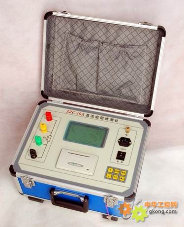

产品名称: 直流电阻测试仪
型  号: ZRC
品  牌: 武高斯特
本仪器界面设计采用高点阵图形LCD模块,人机交互界面友好,测量过程及仪器工作状态提示明确充分,不需操作人员记忆过多的规程;采取智能化、自动化设计,提高了测量效率,减轻了操作人员的工作强度。
本仪器采用了先进的恒流电源技术,大大降低了仪器的体积、重量与功耗,同时进一步缩短了测量时间,对大型变压器绕组的直流电阻测量保证了数据更加稳定可靠。
本仪器适用于各类电力变压器、互感器绕组等感性低阻值电阻的测量与分析。
产品参数:
①     电流与量程:
0~20mΩ         10A
            0~200mΩ        10A
0~2Ω            5A
            0~20Ω         0.5A
0~200Ω       0.05A
②     度:0.5%±2字(25±2℃)
率:10μΩ
外形尺寸:420(长)×320(宽)×280(高)mm
    量:10 kg
供电电源:AC220V±10%   频率:50Hz±5%
使用环境:
    度:0~40℃
相对湿度:≤80%
安全性能:
绝缘电阻:≥2MΩ
            流:≤5mA
关 键 词: 直流电阻仪 直流电阻测量仪 直流电阻速测仪
