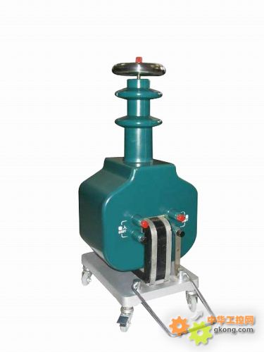

产品名称: 干式试验变压器
型  号: WGYD
1、阻抗电压:             ≤   12 %
2、输出电压波形:           正弦波
3、表面温升:             <   55 ℃
4、空载损耗:             <   0.4 %
5、允许连续运行时间:        1小时
6、间续运行时间:             连续
一、   主要产品参数
规 格 型 号
输入
电压
输出
电压
输出
电流
输出直流高压
( KVA )
( V )
( kV )
( mA )
( kV )
( kg )
WGTB-1.5/50
1.5
200
400
30
70
15
WGYD-3/50
3
60
20
WGYD -5/50
5
100
30
WGYD -10/50
10
200
40
WGYD -15/50
15
300
WGYD -20/50
20
400
55
WGYD -25/50
25
500
60
WGYD -30/50
30
600
65
WGYD -5/100
5
200
400
100
140
60
WGYD -10/100
10
100
65
WGYD -15/100
15
150
70
WGYD -20/100
20
200
75
WGYD -25/100
25
250
80
WGYD -15/120
15
120
125
85
WGYD -20/120
20
160
90
WGYD -25/120
25
200
95
WGYD -30/120
30
250
100
串级变6/100
3kVA/50kV串6kVA/50kV
串级变6/150
3kVA/75kV串6kVA/75kV
注:以上提供的目录,为本公司生产的干式试验变压器,特殊规格, 也可根据用户提供的参数和要求设计生产,以满足用户的需要。
