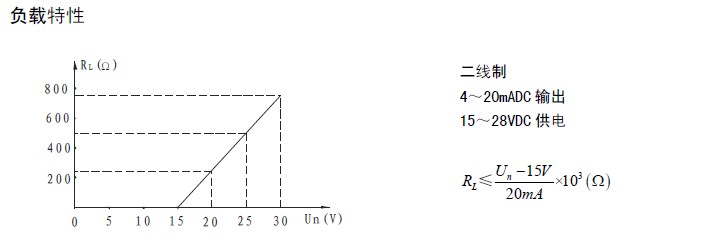

传输方式
二线
三线
三线
电源电压
15~28VDC(本安型经安全栅供电)
15~28VDC
15~28VDC
输出信号
4~20mADC
0~10/20mADC
0/1~5/10VDC
负载(Ω)
<(U-15)/0.02A
<(U-15)/0.02A
>5k

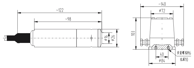

MPM416W型
MPM416W型
投入式液位变送器
量程(mH2O)
[0~X mH2O]L
L:电缆线长度,选用时建议L-X=(1~2)m
MPM416W型
L:铠装钢管的长度
MPM416WK型
L:软钢管的长度
