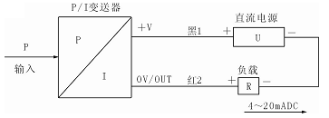

供电范围:12~28VDC(本安型经安全栅供电)
信号输出:4~20mADC两线
负载电阻:RL≤((U-12V)/0.02A)–Rw(Ω),式中U为供电电压,Rw为导线电阻

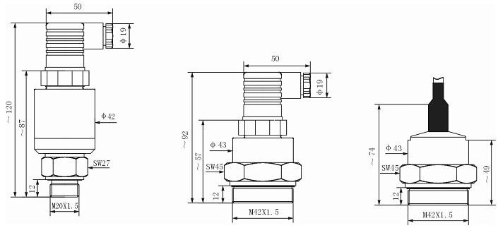

防护等级:IP65(Ⅰ型通用型、Ⅱ型无腔插件型)     IP68(Ⅲ型无腔电缆型)
接口及壳体:不锈钢1Cr18Ni9Ti
传感器膜片:96%氧化铝陶瓷
密封件:氟橡胶
外形结构:
   Ⅰ型 通用型                     Ⅱ型 无腔插件型                      Ⅲ型 无腔电缆型
电气连接:
接线定义
插件型连接
电缆型连接
电源正(+V)
插脚1
黑色导线
电源负(0V/OUT)
插脚2
红色导线
