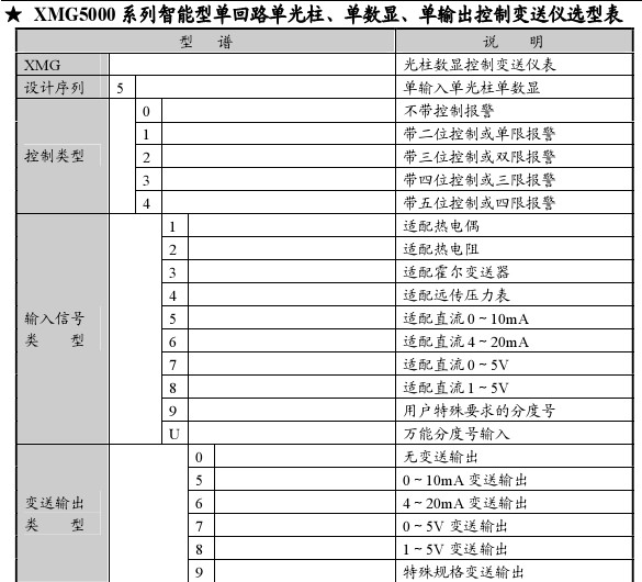

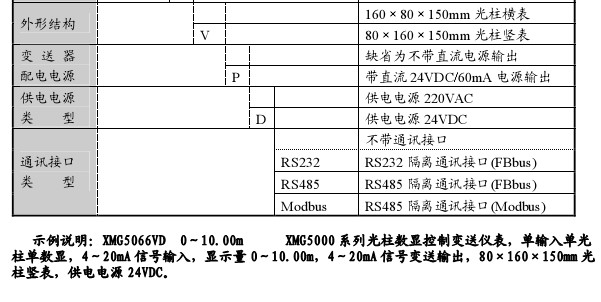

★     功能特点
※ 万能输入信号
   通过简单的软、硬件设定即可适用于以下任意一种输入信号。
● 热电阻:Pt100、Pt100.0、Pt10、Cu50、Cu100。
● 热电偶:K、E、S、B、J、R、T、N,并带自动冷端温度补偿。
● 标准信号:0-10mA、4-20mA、0-5V、1-5V,线性或开方信号。
● 远传压力表:30-350W,信号偏差可现场按键修正,即设即用。
●  一般线性非标信号:0-60mV以内或0-60mV以上0-5V以内任意信号可按键即设即用。
●  其它特殊订做的非标输入信号。
※ 单片机智能化
●  零点和放大倍数可自动跟踪,长期运行无漂移。
● 全部参数可按键设定。
※ 数码管和光柱同时显示。
※ 上限、上上限、下限、下下限四个报警继电器输出。
※ 0-10mA,4-20mA,0-5V,1-5V隔离变送输出。
※ 可带RS485 /RS232/Modem隔离通讯接口。
※ FBBUS-ASCII码协议与MODBUS-RTU协议可选(MODBUS-RTU协议仅用于Modbus选项,接线方式与RS485相同)。
