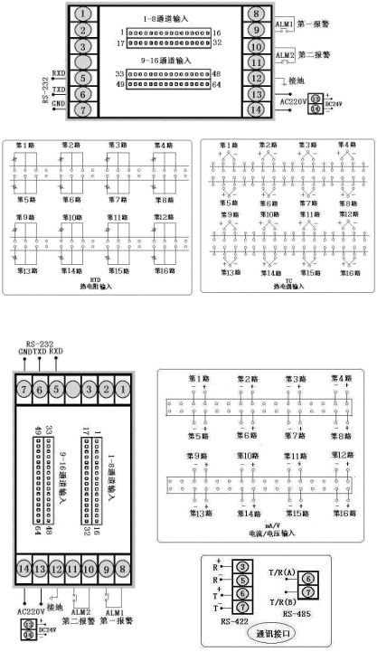

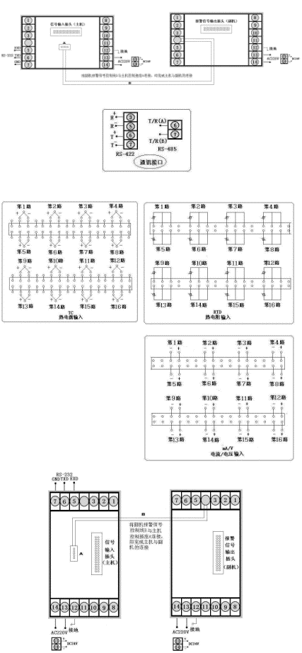

二、仪表外形及接线图:(以下为基本配线方式,特殊订货请参见随机接线图)
型号
SWP-LCD-M系列
接 线 图
仪表
外形
仪表尺寸:160×80×140mm
开孔尺寸:152×76mm
重 量:400g
仪表
外形
仪表尺寸:80×160×140mm
开孔尺寸:76×152mm
重 量:400g
