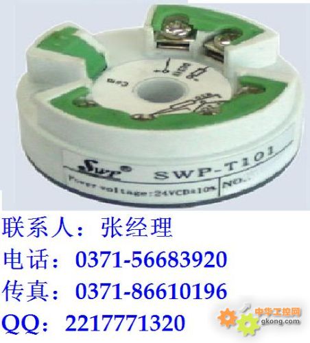

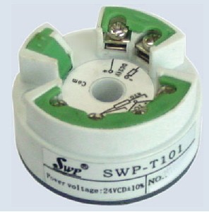

产品名称: SWP-T101 温度变送器
型  号: SWP-T101
一、 概述
SWP-T101 温度变送器,将现场各种温度信号转换成 4 ~ 20mA( 二线制 ) 电流信号输出;
SWP-T101 温度变送器,具有多种可选分度号,可广泛用于石油、化工、冶金等部门的各种液体和气体温度测量。
二、主要特点
•  体积小、精度高、稳定性好
•  智能化切换各种分度号,且软件操作简洁、方便
三、 主要技术参数
输入信号 RTD : PT100 、 PT100.1 、 CU50 、
T/C : B 、 S 、 K 、 E 、 J 、 T 、 WRe
精 度 ± 0.5%
供电电压 12 ~ 30VDC
环境温度 -40 ~ 85 ℃
工作温度 -40 ~ 85 ℃
温 漂 ≤± 0.25 ℃ /25 ℃
阻 抗 ≥ 10M Ω
重 量 50g
安装方式 接线盒安装
