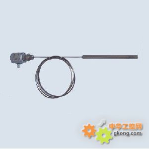

产品名称: 静压液位变送器SWP-T20D-T20D资料下载
型  号: SWP-T20D
品  牌: 昌晖仪表
SWP-T20D
是一款导压式静压液位变送器,本系列静压液位变送器,采用先进的电子陶瓷压力传感器或扩散硅传感器技术,保证了液位变送器长期连续工作和稳定性和测量精度,抗干扰能力强。配合SWP系列数字显示仪表,可方便的构成静压液位计。多种过程连接形式、多种结构材料、多种产品规格型号、适用于包括易堵塞和粘稠液体等各种静压力液位测量环境。
技术特点
·是用独特的导压技术,结构合理,工作可靠
·防堵塞结构设计,可用于粘稠液体及浆料。
·应用范围广,可用于原油、渣油、蜡油、硫酸等多种介质。
·使用温度范围大,可用于高温
·可方便地进行温度补偿。
技术数据
工作电压                  12.5~30VDC
输出信号        4~20mA二线
测量范围        0~30m(最大)
            0.1、0.2、0.5
稳 定 性        优于0.1%FS/年
温度范围         介质       -20℃~+280
                环境       -20~+70
                贮存       -40~+80
材料            导压管     不锈钢1Cr18Ni9Ti
                过程连接   不锈钢1Cr18Ni9Ti
                膜片       96%氧化铝或316L
                密封       氟橡胶
                           聚四氟乙烯
过程连接        外螺纹G1A   法兰
型号
代码
说明
SWP-T20D
导压式静压液位变送器
变送输出
G
4-20mA,线性,模拟/阻尼可调
S
4-20mA,智能型,HART协议通讯
导压管及集气筒材料
1
316L不锈钢
3
1Cr8Ni9Ti不锈钢
9
特殊要求
过程连接方式
E
外螺纹G1A
G
标准法兰(不锈钢)
Y
特殊要求
密封件材料
1F
氟橡胶
2F
丁腈橡胶
5F
聚四氟乙烯
9F
特殊要求
显示表头
M1
模拟表头0-100%显示
M3
液晶表头显示
精度等级
2
0.2
5
0.5
9
特殊要求
配重
H
无配重
Z
标准配重
Y
特殊要求
测量范围
见T20L标准量程表
Y
非标准量程
传感器类型
C
陶瓷电容传感器
S
扩散硅传感器
防爆类型
(普通型此栏不填)
i
本安型,防爆等级Exia Ⅱ CT6
d
隔爆型,防爆等级Exd Ⅱ BT6
导气管长度
单位m
