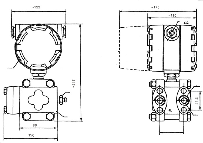

外形结构

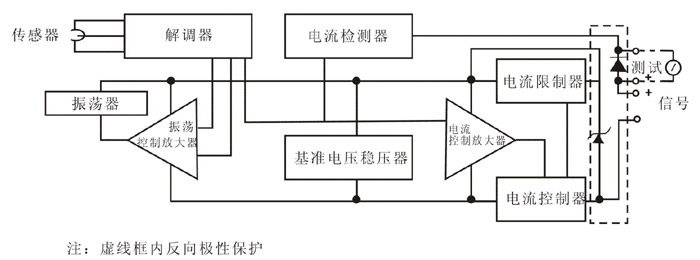

电气连接

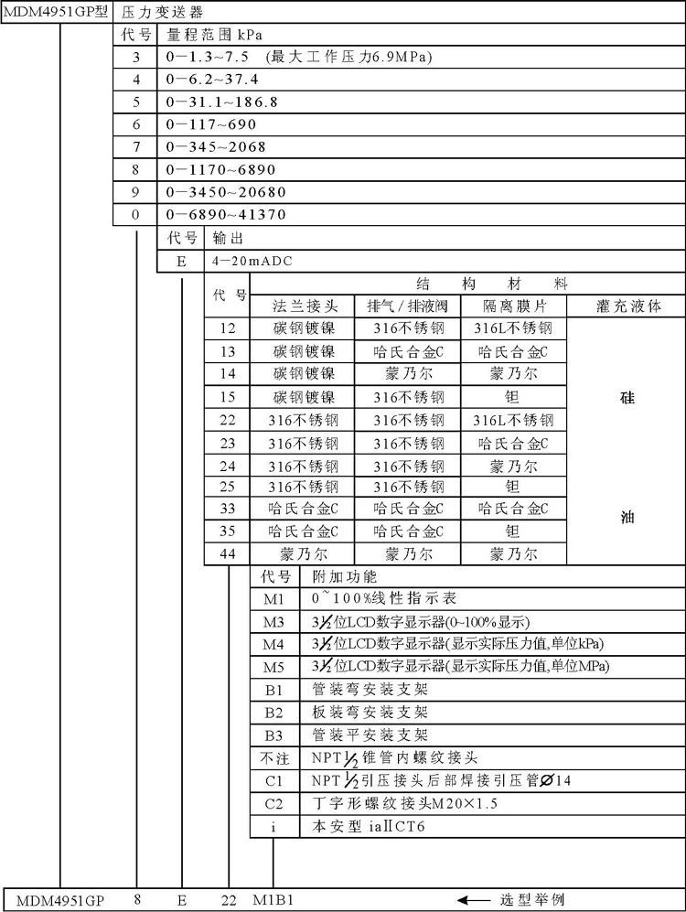

选型指南
