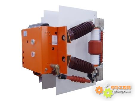

产品名称: 真空断路器
型  号: ZN12-40.5
ZN12-40.5本系列断路器结构简单,技术参数高,开断能力强,操作功能齐全,动作可靠,性能稳定,寿命长,维护简便,且无爆炸危险及污染,适用于发电厂、变电站,工矿企业等输配电系统的控制或保护开关及开合电容器组,尤其适用于开断重要负荷及频繁操作的场合。
ZN12-40.5型断路器是三相交流50Hz,额定电压为40.5kV的户内装置。本断路器的机构与灭弧室系统设计成一体,专用的西门子公司3AF型弹簧操动机构,采用两用电动机进行交直流储能操作,也可用于手动操作。本产品设计有:350mm,400mm,460mm 等多种相间距离,用户与不同型号的开关柜配合使用更加方便。 可在固定柜XGN17-40.5中使用,也可在JYN1-40.5 、KYN10-40.5柜中使用。
ZN12-40.5使用环境条件:1、周围空气温度:上限+40℃,下限-10℃,高寒地区-25℃2、海拔:1000m;3、相对湿度:日平均值不大于95%;月平均不大于90%;(+25℃);饱和蒸汽压:日平均不大于2.2×10-3MPa,月平均不大于1.8×10-3MPa,4、振福:地震烈度不超过8度;5、不适用于易燃、爆炸危险、化学腐蚀及剧烈震动的场所。ZN12-40.5技术参数:
序号 项目 单位 参数
1 额定电压 kV 40.5
2 额定电流 A 1250 1600 2000
3 额定短路开断电流 kA 25 31.5
4 动稳定电流(峰值) kA 63 80
5 4s热稳定电流 kA 25 31.5
6 额定短路关合电流(峰值) kA 63 80
7 额定短路电流开断次数 次 20
8 额定操作顺序   分-0.3s-合分-180s-合分
9 额定雷电冲击耐受电压(全波) kV 185
10 1min 工频耐受电压 kV 95
11 合闸时间 ms 50-85
12 分闸时间 ms 40-85
13 机械寿命 次 30000
14 额定短路电流开断次数 次 30
15 储能电动机额定功率 W 275
16 储能时间 s ≤15
17 储能电动机额定电压 V ≌110 ≌220
18 分合闸电磁铁额定电压 V ≌110 ≌220
19 失压脱扣器额定电压 V ≌110 ≌220
20 过流脱扣器额定电流 A 5
21 铺助开关额定电流 A AC110、DC5
22 触头允许磨损累计厚度 mm 3
ZN12-40.5型真空断路器能与KYN-40.5、KYN-35、GBC-35型等系列开关柜配套的主开关。断路器安装于开关柜内的手车上,作为可移动单元。同时断路器也可装于XGN-40.5开关柜内进行因定安装。本断路器机构与开关一体;专用的弹簧储能式操动机构,可以用交直流储能操作,也可手动操作。
