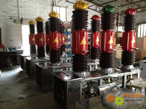

产品名称: LW34-40.5六氟化硫断路器
型  号: LW34-40.5
品  牌: 佳吉电气
LW34-40.5六氟化硫断路器,LW34-40.5高压SF6断路器是三相交流50Hz户外高压电器设备,适用于40.5kV输配电系统的控制和保护,也可用作联络断路器及开合电容器组场合。该产品配用CT14型弹簧机构。
型号含义
使用环境条件
1、海拔高度: 3000m。
2、环境温度:-30 40。
3、污秽等级:级、级、级。
4、相对湿度:日平均不大于95%,月平均不大于90%(25)。
5、风压:不大于700Pa(相当于34m/s)。
6、没有易燃物质、爆炸危险、化学腐蚀及剧烈振动的场合。
订货注意事项:
订货时请注明机构中储能电动机以及分、合闸线圈的操作电压;电流互感器规格型号及接线要求(正常情况下按K1-K4接线);所配专用工具及备件数量。是否需要过渡支架。
