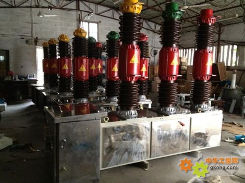

产品名称: LW36-40.5六氟化硫断路器
型  号: LW36-40.5
品  牌: 佳吉电气
LW36-40.5六氟化硫断路器,LW36-40.5户外高压sf6断路器是三相交流50赫兹的户外高压电气设备;适用于40.5kV输配电系统的控制和保护;也可用于联络断路器及开合电容器组的场合;并可内附电流互感器供测量与保护用。LW16-40.5型sf6断路器配用CT14型弹簧操动机构。
LW36-40.5/1250-20
LW36-40.5/1250-25
LW36-40.5/1250-31.5
LW36-40.5/1600-31.5
LW36-40.5/2000-31.5
LW36-40.5使用环境条件:
1、海拔高度:不超过2500;米;
2、高原型4000米;
3、环境温度:-30℃—+40℃(特殊要求-40℃—+40℃);
4、相对湿度:日平均不大于95 %,月平均不大于90 %(25℃);
5、风速:不大于35米 / 秒;
6、污秽等级为III级;
7、瓷套爬距为1050mm(1320mm)(公称爬电比距不低于25 mm / kV)。
8、日照:0.1w/cm2;
9、覆冰:10mm(MAX)
10、地震条件:垂直加速度0.3g;
11、水平加速度0.15g(max)没有易燃物质、爆炸危险、化学腐蚀及剧烈振动的场合。
产品特点:
1、额定电气参数高,具有世界领先水平。
2、机械可靠性高,机械寿命10000次,此参数为国内最高水平及国际同类产品水平。
3、电寿命长,可以累计开断额定短路开断电流达20次以上。
4、 在国内首次将已广泛用于高压断路器的热膨胀灭弧技术应用于40.5kV电压等级,具有不产生截流、重击穿和操作过电压的特点。灭弧室的设计采用了热膨胀室和压气室分开的双室结构,合理利用了电弧能量,最大限度地降低了分闸功,相当于同等容量压气式断路器的一半。
5、首先在40.5kV电压等级采用整体铸铝框架的轻型弹簧操动机构,结构简单,装配、调试方便,合闸功低于500J,机械可靠性高。
6、使用成熟的灭弧室瓷套和支持瓷套,满足海拔3000m的使用要求。
7、安装、使用方便。产品的密封性能优良,年漏气率在1%以下,10年内无需补气,同时,在产品内装有足够的吸附剂,可以使断路器在长期运行中,气体得到净化。通过气体密度控制器还可以随时自动监视气体密度。
8、具有内置和外置电流互感器两种方案。
该产品的研制成功,为40.5kV电压等级户内自能式SF6断路器以及配用此断路器的可移开式组合变电站、固定式开关柜的研制提供了技术平台。
