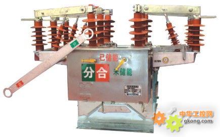

户外ZW8-12真空断路器,ZW8-12型户外高压真空断路器是额定电压为12KV,三相交流50Hz的户外高压开关设备,主要用于城网和农网的配电系统中,作为分、合负荷电流、过载电流及短路电流之用
一、应用与特点
ZW8—12户外真空断路器采用CT23型弹簧储能式操动机构、可实现电动储能,电动分、合闸,亦可实现手动储能和手动分、合闸。
二、使用环境条件
  环境温度:上限+40t下限-30。C
  海拔高度:《1000m
  风压:≤700Pa(相当风速34m/s)
  空气污秽程度:III级
  无经常性剧烈震动
  结构
三、ZW8开关组成结构
  1)整体结构为三相共箱式
  2)真空灭弧室
  3)弹簧操动机构
  4)绝缘系统
  5)导电回路
  6)箱盖、箱体
  7)密封件
四、ZW8系列开关特点
  1)根据用户需要可安装50/5,100/5,200/5,400/5,630/5电流互感器外绝缘采用高压硅橡胶套管内绝缘为复合绝缘
  2)内置多抽头电流互感器可作为过电流保护之用
  3)采用双绕组电流互感器可作为保护和计量用
  4)若加装电压互感器、自动重合控制器、自动分段控制器,可实现配电保护自动化和“四遥” (遥测、遥信、遥控、遥调)功能加装了复合控制器(消除合闸涌流)。
  5)可加装隔离开关
ZW8-12系列真空断路器为额定电压12KV,三相交流50HZ的高压户外开关设备,主要用来开断关合农网、城网和小型电力系统的负荷电流,过载电流、短路电流。该产品总体结构为三相共箱式,三相真空灭弧室置于金属箱内,利用SMC绝缘材料相间绝缘及对地绝缘,性能可靠,绝缘强度高。
