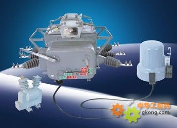

产品名称: ZW20-12智能真空断路器
型  号: ZW20-12
品  牌: 佳吉电气
ZW20-12智能真空断路器,ZW20-12系列真空断路器为额定电压12kV,三相交流50Hz的高压户外开关设备,主要采用来开断关合农网、城网和小型电力系统的负荷电流、过载电流、短路电流。该产品总体结构为三相共箱式,三相真空灭弧室置于金属箱内,变压性能可靠,绝缘强度高。

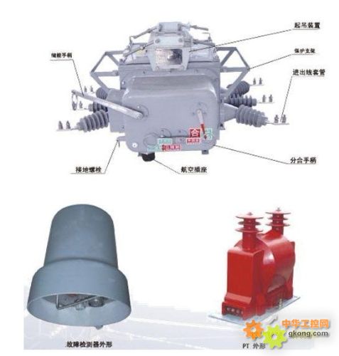

能可靠,绝缘强度高。 本系列产品的操动机构为弹簧储能式,分为电动和手动
两种。断路器符合GBl804、DL403、GBll022等标准的规定,无论是在正常使用条
件还是在故障条件(特别是短路情况)下,只要在断路器的技术参数范围内,它就
可以保证安全、可靠的运行于相应电压等级的电网中。
正常使用条件
l、环境温度:-45℃-+40℃:
2、海拔高度:不超过1000m;
3、风速不大于35m/s:
4、相对温度:日平均不大于95%,月平均不大于90%:
5、地震裂度不超过8度:
6、无火灾、爆炸、严重污秽、化学腐蚀及剧烈振动的场所
ZW20-12F型户外交流户外智能分界真空断路器(看门狗)为额定电压12kV,三相交流50Hz的户外高压开关设备。主要用于开断、关合电力系统的负载电流、过载电流及短路电流。适用于变电站、工矿企业及城、农网作保护和控制,特别适用于操作频繁的场所和城网自动化配电网络。在国家权威机构通过全面型式试验,符合下述标准:GB1984 高压交流断路器
