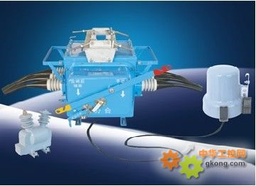

产品名称: VSP5-12智能真空断路器
型  号: VSP5-12
品  牌: 佳吉电气
VSP5-12智能真空断路器可以广泛应用于城市电网10kV架空线路的新建和改造以及农村电网10kV供电线路,灵活选择实现电动或手动操作。通过配套配网自动化远方终端,可以配合实现配网自动化系统对线路状态的控制和监视
特 点
真空灭弧、SF6气体外绝缘,无油化设计,具有卓越的开断性能;
三相共箱布置、瓷套电缆浇铸出线、全密封机构、军品级航空插头,整体全密封技术保证产品耐候性强,抗凝露性能好,十五年免维护;
Latch式小电流电磁-弹操机构,具有手动、电动功能。手动合闸后,杠杆式手动过平衡点弹簧储能,电动合闸后电磁式自动弹簧储能,使操作简洁方便,性能稳定,机构寿命达20000次;
独特的过流保护功能使开关在任何条件下实施手动、电动操作都能够保证安全可靠,彻底避免了开关在发生过流瞬间实施分闸动作而造成可能开关爆炸的重大隐患
开关合闸后机构自动机械闭锁,控制电源断电,功率损耗小;
开关内置隔离断口与真空灭弧室串联异步联动,开关分合能力强,大大增加了开关操作的安全性;
薄钢板压制的定向变形箱体,内部“零表压”充气,上盖板防爆设计,使用安全性高;
结构合理、方便安装、手动/电动操作灵活,既可单独使用,又可扩展到自动化应用,投资效率高
产品结构及特点:
1. 卓越的开断性能:在引进东芝技术,赶超日本技术,进行扩容设计,将关合短路电流扩容到20kA;采用真空灭弧,SF6气体绝缘,开关内有与真空灭弧室相串联的隔离断口,灭弧性能和耐压性能优越。二者间由机构保证动作顺序(真空灭弧室先断开后关合、隔离刀先合后断开)。 适于开断负荷电流,开关内除了真空断口之外,还串有一个SF6隔离断口,耐电压性能特别优越。
2. 高安全性:灭弧和绝缘介质均为无油介质,在箱体顶部安装有防爆装置,即使发生意外内部故障,也不会有
高温气体或飞溅物泄漏出来。
3. 免维护:开关的主回路和操动机构军密封在SF6气体为介质的箱体内;开关的主回路采用电缆头引出或采用我
司具有专利的拐角套管。
4. 由于采用零表压SF6气体绝缘,使开关体积精巧紧凑,同时又尽可能避免了漏气隐患。具有手动/自动操作,
使开关操作灵活。配电磁操作机构,电保持。有电关合,失电分闸,结构简单可靠。
5. 安装方式灵活:可采用柱上吊装或坐装安装方式。
6. 具有自动化配电接口:可配装各种变比的电流互感器,用于测量和保护以及计量,及配备远动辅助接点。
7. 高可靠性:集日本东芝三十多年真空设备技术和实践结晶,用我公司完善的质量管理体系为保证,使生产的产 具有高度的可靠性,SF6气体充气压力为零表压,不易产生泄露,可靠的密封技术,使开关内的气体可保证20年正常工作。实现了无油化、无火灾、无爆炸危险,运行十分安全。
8. 无需检查、保养:带电部分及操作机构在密封容器之内,不受外部环境影响。电弧被封闭在密封的真空灭弧室内,开关内部无污染源,因此本开关运行期间无需保养和检修。
