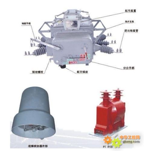

产品名称: ZW20-12真空断路器
型  号: ZW20-12
品  牌: 佳吉电气
ZW20-12系列真空断路器为额定电压12kV,三相交流50Hz的高压户外开关设备,主要采用来开断关合农网、城网和小型电力系统的负荷电流、过载电流、短路电流。该产品总体结构为三相共箱式,三相真空灭弧室置于金属箱内,变压性能可靠,绝缘强度高。本系列产品的操动机构为弹簧储能式,分为电动和手动两种。断路器符合GBl804、DL403、GBll022等标准的规定,无论是在正常使用条件还是在故障条件(特别是短路情况)下,只要在断路器的技术参数范围内,它就可以保证安全、可靠的运行于相应电压等级的电网中。可配控制器。
使用环境条件
1、  周围空气温度:-40℃~+40℃;日温差:日温变化不大于25℃;  根据SF6气体物质性质,当环境温度在-40℃时,如箱体内部气压为0.05Mpa,此时SF6仍为气态,保证产品正常工作。(当环境温度-40℃,表压为0.05Mpa时,SF6液化点为-55℃;零表压,SF6液化点不会超过-60℃)。
2、  风速不大于35m/s;
3、  无易燃、baozha危险、强烈化学腐蚀物(如各种酸、碱或浓烟等)和剧烈振动的场所。
4、  海拔:≤1000m;
5、  覆盖厚度:10mm;
6、  空气污秽程度:IV级;
7、  地震烈度:≤7度;
配网看门狗分界断路器在10 kV馈电架空线路上的应用可大大减少无故障线路的连带性事故停电、缩小故障停电范围、缩短用户停电时间,从而提高用户的供电可靠性。技术特点: ZW20-12型户外交流高压分界真空断路器是一款用户分界开关.
主要由ZW20-12型真空断路器本体,故障检测控制器及外置电压互感器三大部分组成
三者通过航空插座及户外密封控制电缆进行电气连接,具有故障检测功能,保护控制功能及通讯功能
能可靠判断,检测界内与界外毫安级零序电流及相间短路故障电流,实现自动切除单相接地故障和相间短路故障
本体开关是真空方式灭弧并且采用SF6气体绝缘,箱体参考了日本东芝公司的气体密封,防爆,绝缘结构技术
整体密封性能优良,内部充入的SF6气体不泄漏,不受外界环境影响,
其弹簧操动机构进行了小型化及性能优化设计,动作可靠性比国内传统的弹簧机构有显著提高主回路的轴与套之间的接触采用了内收外张式表链结构,主回路的接触电阻小,温升低。
产品性能可靠是一种真正的免维护产品。
