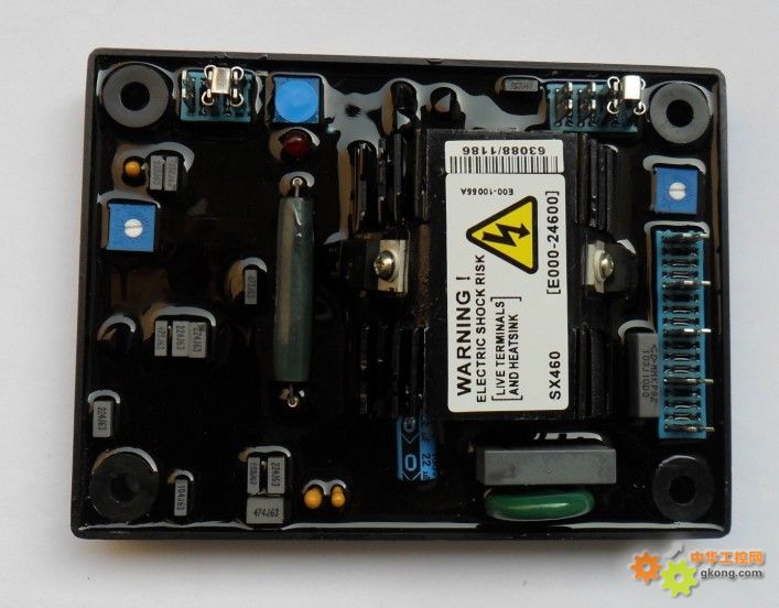

产品名称: 调压板SX460 AVR
型  号: SX460
SX460电压调节器是一种密封电子装置,通过调整发电机励磁电流以稳定无刷发电机之输出电压。
   1. 技術參數:
检测与电源输入:       电压 95 ~ 132 VAC或190 ~ 264 VAC单相 以跨接铜片设定
    励磁场输出:       频率 50/60 Hz 以跨接铜片设定电压 207 VAC输入时 最大90 VDC
                      电流 连续4A,非连续为10秒内10A电阻最小15 Ohm
    外部电压调节:     用1K Ohms 1 Watt电位器时为±7%
电压缓慢建立时间:     2秒
        调压精度:     < ±1.5% (在发电机变动< 4%时)
        电压建立:     在AVR输入端子需剩磁电压5 VAC以上
      温差稳定度:     每℃变化,电压漂移0.05%
        消耗功率:     最大10 Watt
        低频保护:     出厂拐点值:95% Hz
                      斜率:下降至30 Hz时为170%
         尺  寸 :     135mm L * 100mm W * 49mm H
         重  量 :     243公克 ± 2%
2. 接線:
   2.1 将发电机之励磁场引线连接于F+、F-接口.
   2.2 连接检测电源线于7、8 (出厂设定220V,若需设定110V 时请将3、4 跨接短路).
   2.3 外部电压调节器(视需求).
   2.4 选择50Hz 或60Hz.
   2.5 选择R.S.T 三相电压.
       注:建议使用一较高遮断容量之保险加装于电源,保险丝容量须依实际满载励磁场电流的120%.
