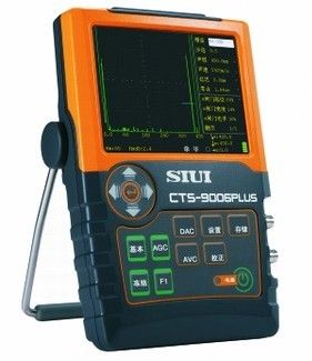

产品名称: 汕超SIUI CTS-9006Plus超声探伤仪
型  号: CTS-9006Plus
CTS-9006PLUS超声探伤仪
轻便、易用、可靠
  ——SIUI新一代大功率探伤仪
· CTS-9006PLUS方波大功率发射  穿透力强
· 宽频带高分辨率  检出率高
· CTS-9006PLUS性能强劲:高压方波发射、穿透力强,满足大型铸、锻件探伤的需求
· CTS-9006PLUS小巧轻便:整机(含电池)重量约1.25Kg,高空、野外作业轻松自如
· 操作简易:按键少,定义明确,实现单手握持操作
· 防尘防水:按IP65防护标准设计,适应复杂的工业探伤环境
· CTS-9006PLUS超低功耗:标配锂聚合物电池,连续工作时间长达7小时
· CTS-9006PLUS发射脉冲电压50~500V可调,发射脉冲为尖脉冲或方波,方波宽度51~850ns可调
· CTS-9006PLUS工作频率范围0.5 ~ 20 MHz,灵敏度余量≥70 dB,分别突显宽频带和高灵敏度的优点
· 20 ~ 2000Hz的脉冲重复频率,步进20Hz,避免探伤过程中出现混响信号
· CTS-9006PLUS最高采样速率240MHz,测量分辨率0.1mm
· 自动增益控制AGC,配合峰值回波、图像冻结功能,快速确定缺陷最高波,探伤更高效
· AVG曲线,使用已知平底孔或大平底回波,制作出3条不同当量的曲线
· DAC曲线,配合回波比较功能,使不同距离不同波幅的回波定量更简便
· 多种不同的显示颜色搭配方案,满足不同使用场景和习惯的需求
· 存储300组曲线及波形,满足不同探伤工艺应用及探伤数据存档的需求
CTS-9006PLUS数据编辑和管理
探伤回波、曲线、参数等,或由USB接口经U盘将数据导入计算机,实现探伤报告的编辑和数据的管理
DAC 曲线
DAC 曲线功能令缺陷评价更加轻松、方便。
AVG 曲线
通过取已知大平底或平底孔回波为参考,自动生成AVG曲线。
大锻件探伤
大探测范围,高灵敏度余量,满足大锻件或粗晶体材料的检测。
(图示为400mmΦ2平底孔锻件试块的回波)
焊缝检测模拟图
直接指出缺陷所在区域,位置一目了然
(图示为厚度10mm平板焊缝缺陷位置)
