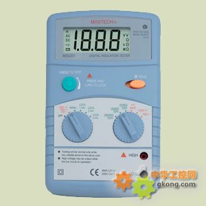

产品名称: 华仪MS5201数字兆欧表|MS5201
型  号: MS5201
MS5201数字兆欧表|MS5201绝缘电阻测试仪安全规范
· MS5201符合IEC1010-1、EN61557安全标准要求
· 过压类别:IEC1010-1 CATⅢ 600V CATⅡ 1000V
· MS5201污染等级:Ⅱ
   MS5201特点
· 高电压输出声光警告
· MS5201开关档位错误警告
· 自动释放被测线路电容电量
· MS5201绝缘电阻测试电流符合IEC348标准要求
· 大LCD显示器:字高22mm,最大显示数1999
· MS5201绝缘电阻测量三档输出电压:250V、500V、1000V
· MS5201绝缘电阻测量范围:0 - 2000MΩ
· MS5201直流电压测量范围:0 - 1000V
· MS5201交流电压测量范围:0 - 750V
· 数据保持
· MS5201绝缘电阻手动、锁定、定时测量
   MS5201技术指标
· 绝缘电阻:200MΩ/250V±3%,200MΩ/500V±3%
  0~1000MΩ/1000V±3%,1000MΩ~2000MΩ±5%
· MS5201直流电压:1000V±0.8%
· MS5201交流电压:700V±1.2%
· MS5201电阻:200Ω±1.2%
· MS5201通断测试
· MS5201数据保持
· 声光报警
· MS5201电  池:6节1.5V AA电池
· MS5201外型尺寸:190 X 82 X 36 mm
· MS5201重  量:约545g
