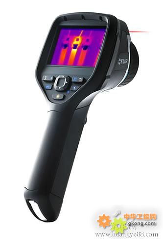

产品名称: FLIR E30 E40 E50 E60 热成像仪
型  号: FLIR E30 E40 E50 E60
型号
E30热成像仪
E40热成像仪
E50热成像仪
E60热成像仪
图像
红外图像分辨率
160 x 120
160 x 120
240 x 180
320 x 240
总像素
19,200
19,200
43,200
76,800
热灵敏度
< 0.10ºC
< 0.07ºC
< 0.05ºC
< 0.05ºC
精度
+/- 2% 或 2ºC
测温范围
-20ºC ~ 350ºC
-20ºC ~ 650ºC
-20ºC ~ 650ºC
-20ºC ~ 650ºC
镜头
标准镜头 25º x 19º
变焦
1-2倍连续数码变焦
1-4倍连续数码变焦
1-4倍连续数码变焦
调焦
手动
非制冷微热量平面阵列探测器
x
x
x
x
彩色触摸显示屏
3.5" (320 x 240)
300万像素可见光数码相机,带照明灯
x
x
x
x
画中画
固定尺寸
可调整大小
可调整大小
热叠加
x
x
x
激光指示器
x
x
x
x
视频输出
复合视频
帧频
60 Hz
测量分析
可移动测温点
1
3
3
3
区域
1
3
3
3
温差
x
x
x
注释
语音注释
x
x
x
文本注释
x
x
x
图像存储
全辐射标准JPG格式,存至SD卡
x
x
x
x
MPEG4 非辐射视频流
x
x
x
其他
无线连接至iPhone/iPad*
x
x
x
MeterLink*
x
x
x
即时报告
x
x
FLIR Tools软件
x
x
x
x
电池类型/工作时间
锂电池/4 小时
重量
0.825kg
质保期
注册登记后,质保期延至2年
*备注:参数变化恕不另行通知。仪器型号和配件的供货须考虑地区市场因素。
