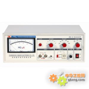

产品名称: YD2681A/YD2682A型绝缘电阻测试仪
型  号: YD2681A/
YD2681A/82A型绝缘电阻测试仪
性能特点:
操作方便,显示直观
测试速度快,电阻量程宽
超限声光报警
通用的绝缘电阻测试仪
技术指标:
型号
YD2681A
YD2682A
测试电压
10V,25V,100V,250V,500V
25V,50V,100V,250V,500V,1000V
电压准确度
2%
电阻测量范围
10^5Ω-10^13Ω
电阻准确度
R<10^12Ω 5%  R≥10^12Ω 10%
显示方式
镜面表头指示
量程选择
手动
测试速度
阻性元件≤0.5秒  容性元件0.5秒-10秒
分选功能
合格、不合格讯响
工作温湿度
0℃ -40℃  ≤ 85%RH
电源要求
198V-242V AC 47.5Hz-52.5Hz
外型尺寸
380×140×320(mm)
重量
7kg
