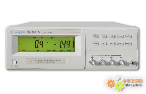

产品名称: TH2811D|同惠TH2811D数字电桥
型  号: TH2811D
TH2811D    LCR数字电桥性 能 特 点
 性能特点带背光大字符LCD显示 采用SMT表面贴装工艺 读数稳定性好
简便操作与强大功能的合理结合 较快的测量速度(80ms/次) 30Ω、100Ω两种输出阻抗
简要说明TH2811D型LCR数字电桥是本公司最新研制的低频元件测量的换代产品, 其中应用多项元件测量的最新技术,大字符LCD显示,采用SMT贴片工艺,操作方便,外形美观。可满足生产线质量保证、进货检验及自动化生产的需要。RS232C接口可为用户提供远程控制及测试数据的统计和分析。
产品型号: TH2811D
LCR测试仪系列
LCR测量参数 |Z|,R,C,L,D,Q
测试频率 100Hz,120Hz,1kHz,10kHz
测试电平范围 0.3Vrms,1Vrms
输出阻抗 30Ω,100Ω可选
基本准确度 0.2%
测量速度或测试时间 快速: 12, 中速: 5.1, 慢速: 2.5 (次/秒)
等效电路 串联方式, 并联方式
量程方式 自动, 保持
清零功能 开路 / 短路扫频清零
显示范围 R, X, Z
C
L
D
Q
Δ%
  0.1m Ω ~ 99.99MΩ
 0.01 pF ~ 99999uF
 0.01 uH ~ 99.999kH
 0.0001 ~ 9.9999
 0.0001 ~ 9999.9
 -999.99%-999.99%
显示器 带背光大字符LCD显示
测试端 5端法
显示方式 直读
