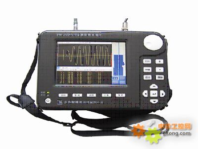

产品名称: 智博联ZBL-U510非金属超声检测仪
型  号: ZBL-U510
ZBL-U510非金属超声检测仪
ZBL-U510非金属超声检测仪
 1.ZBL-U510应用领域
超声透射法基桩、连续墙完整性快速检测;
超声-回弹综合法检测混凝土抗压强度;
超声法检测混凝土裂缝深度、不密实区域及蜂窝空洞、结合面质量、表面损伤层厚度、钢管混凝土内部缺陷;
耐火材料质量检测;
地质勘查、岩体、混凝土等非金属材料力学性能检测。
 2.ZBL-U510依据标准
超声回弹综合法检测混凝土强度技术规程--------------------------------------CECS 02:2005
超声法检测混凝土缺陷技术规程----------------------------------------------CECS 21:2000
建筑基桩检测技术规程------------------------------------------------------JGJ 106 —2003
公路工程基桩动测技术规程--------------------------------------------------JTG/T F81-01-2004
岩土工程勘察规范----------------------------------------------------------GB50021—2001
建筑抗震设计规范----------------------------------------------------------GB50011—2001
 3.ZBL-U510性能特点
信号波形、声参量数据实时显示及分析处理,即时显示内部缺陷示意图,测试结果一目了然;
快速、准确的声时、波幅自动判读功能,有效保证了测试数据的可靠,极大的提高了检测速度;
在无缺陷混凝土中对测穿透距离可达10米;
面向用户设计的操作系统使测试过程规范划,随机分析功能满足现场数据分析的需要,易学易用;
主机直接为径向换能器供电,无需外接电源,性能可靠稳定;
分析处理软件依据现行相关检测规范设计,全面支持windows操作系统,可自动生成检测报告;
高可靠性工业级专用控制系统、256M存储器,高清晰、高亮度彩色液晶屏,性能稳定可靠;
标准USB接口、大容量移动存储器(U盘);
内置高能锂电,即时充电“无记忆”,满足野外长期工作需要;
体积小、重量轻(约2kg),携带方便。
 4.ZBL-U510技术参数
名  称 技术指标 名  称 技术指标
主控单元 工业级专用系统 显示方式 640×480高亮度TFT真彩液晶屏
声时精度 0.05μs 通道数 1发射+1接收
声时测度范围 0~629000μs 触发方式 信号触发
接收灵敏度 ≤30μv 存储容量 256M(CF卡)+1G(U盘)
采样间隔(周期) 0.05μs~400μs,14档可调 通用接口 并口+USB口、支持移动存储
放大器增益 82dB 操作方式 快捷键+光电旋钮
放大器带宽 10kHz~250 kHz 主机适用打印机 HP及其兼容激光打印机
幅度分辨率 0.39% 三种供电方式 内置高能锂电池,连续工作达6h
发射电压(V) 65、125、250、500、1000可选  外置接口:12V  DC
发射脉宽 20μs~20ms可调  100V~240V、50/60Hz
主机尺寸(mm) 250×185×58 主机重量 1.8kg(含内置电池)
