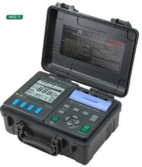

产品名称: MS5215数字高压绝缘电阻测试仪|MS5215
型  号: MS5215
MS5215数字高压绝缘电阻测试仪
MS5215测试电压250V~5kV,
MS5215最大5TΩ的绝缘电阻测量
MS5215高压设备(变压器、电缆、电机等)的绝缘电阻测量
内置大功率高压发生器(250V~5kV可调)
PI(极化指数)、DAR(感应吸收比)自动计算并显示
步进电压测试、温度补偿、温度测量、泄漏电流测量
数据存储及上传功能,
特点:
宽广范围的测试电压、绝缘电阻测量
测试电压从250V至5kV,25V步进设置,最大能测量5TΩ绝缘电阻。
支持各种绝缘判断
能进行PI(极化指数)、DAR(感应吸收比)的自动计算并显示、以及步进电压测试(5阶,每阶电压,时间可调)
温度补偿、温度测量、泄漏电流显示等绝缘判断的功能。
数据存储及上传功能
可保存手动记录100个数据,自动记录10组数据(每个数据最多360个测量点),并自动记录日期和时间。
MS5215可使用充电式电池
可同时装载2#电池和充电式电池., 当一组电池容量不足时,可切换到另一组继续使用。
主要的功能
绝缘电阻及泄漏电流测量
测试电压: DC250V~5.00kV, 测试绝缘电阻0 –5T 欧姆; 测试电流最大3mA
可显示绝缘电阻,漏电流,PI,DAR,测量时间
步进电压测试
逐渐提高测试电压,测得不同电压下的绝缘电阻、泄漏电流的变化
带有2种步进电压值选择。在各步进阶段的测试时间可以选择
PI(极化指数)、DAR(感应吸收比)的显示
可以自动测量PI与DAR参数
活线电压测量
MS5215可测量交、直流电压:
MS5215交流 AC50~750V,频率:50Hz/60Hz
MS5215直流 DC±50~±1000V
MS5215测量精度:±5%rdg
MS5215温度测量
MS5215-10~70℃ 测量精度:±1.5℃
MS5215数据存储功能
可以手动存储100组数据,也可以自动记录存储10组数据,每组最多可存储360个测量点
数据上传功能
可把存储的数据,通过USB接口上传到PC机,形成图表打印存档.并可以在PC端设置,修改测量参数
支持USB2.0(FULL SPEED)
参数指标
使用温湿度范围 0~40℃,90%rh以下(不凝结)
显示屏: LCD显示,带背光
显示更新率 1次/s(使用平均值功能时0.25次/s)
MS5215输出电压监测: 2次/s
MS5215电压测量: 4次/s
MS5215温度测量: 1次/s
MS5215模拟条形: 2次/s
MS5215电池:6号电池×6
MS5215Ni-MH充电电池,7.2V
MS5215最大额定功率 : 15W
MS5215连续使用时间 : 5kV发生、+/-端口断开、关闭背光显示 情况下,干电池可用5小时,充电电池可用9小时
对地最大额定电压:600Vrms(CATⅣ),1000Vrms(CATⅢ
绝缘等级:AC7000V 15s在电气回路和外壳间
