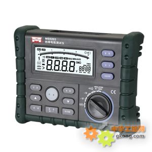

产品名称: 华仪MS5205数字绝缘电阻测试仪
型  号: MS5205
MS5205 数字绝缘电阻测试仪|华仪MS5205 数字绝缘电阻测试仪
绝缘测试电压 250V/500V/1000V/2500V
绝缘测试范围 0.01M~100.0GΩ
短路电流:3mA
自动计算极化指数/感应吸收比
存储功能/比较功能
电压检测报警功能
自动放电功能/定时测量
火线电压检测
直流电压/交流电压检测
MS5205通断测试
MS5205自动关机
MS5205低电压指示
MS5205功能
MS5205量程
MS5205精度
绝缘测试
测试电压250V
0.01MΩ~250.0MΩ
±3%
测试电压500V
0.01MΩ~500.0MΩ
±3%
测试电压1000V
0.1MΩ~5GΩ
±3%
5GΩ~10GMΩ
±10%
测试电压2500V
0.1MΩ~2GΩ
±3%
2.00GΩ~100.0GΩ
±10%
MS5205直流电压
输入阻抗:10MΩ
0.1V~1000V
±0.5%
MS5205交流电压
输入阻抗:5MΩ
0.1V~750V
±1%
MS5205通断测试
测试电流:1mA
0.01Ω~200.0Ω
±0.5%
MS5205供电电源  1.5 VAA电池*8
MS5205尺寸 180*140*65
MS5205重量 950克
