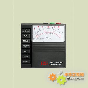

产品名称: MS5209接地电阻测试仪|MS5209
型  号: MS5209
MS5209接地电阻测试仪|MS5209接地电阻测试仪特点:
· MS5209最新设计的电路能使本测试仪以来自辅助接地杆的接地电压和接地电阻之最低量的感应进行操作
· MS5209辅助接地电阻和导线连接可通过按下“BATT.CHECK”按钮自行检测。“OK”灯亮,说明测试仪准备好进行精确的接地电阻测量状态。
· MS5209低功耗,最大值为12V/100mA
· MS5209按压操作的开关使本测试仪的操作简单易行
· MS5209接地电阻值可直接从刻度盘读出
· MS5209只需按下“SIMPLIFIED MEAS”按钮,即可容易地简化测量方法,对于接线端子P和C,无须使用短接电线,只要按下“SIMPLIFIED MEAS”按钮,既在内部被短接
· MS5209不需要拆开携带盒即可方便地更换电池
· MS5209硬塑携带盒可容纳所有附件,方便携带
MS5209接地电阻测试仪技术指标:
· MS5209测量范围:接地电阻 10/100/1000Ω
       接地电压 30V(AC) (约5KΩ/V)
· MS5209精  度:接地电阻:全刻度±5%以内
       接地电压:全刻度±5%以内
· MS5209测量系统:接地电阻 恒流转换器
       约800Hz  约2mA
       接地电压 整流器类型
       约5KΩ/V 40~500Hz
· MS5209承受电压:交流1500V,时间为1分钟,在电气电路和外盒壳之间
· MS5209自检功能:连接于C和P接线端子的导线和确切的辅助接地电阻可以通过按下“BATT.CHECK”按钮检测。“OK”灯亮表示测试仪可以进行操作,而当“OK”灯闪亮时,说明连接C和E的端子导线良好
· MS5209电  池:8节1.5V AA电池或类似品
· MS5209外型尺寸:135 X 135 X 80 mm
· 重  量:约800g
· 附  件:测试笔(红色-15m,黄色-10m,绿色-5m),辅助接地杆,携带盒
