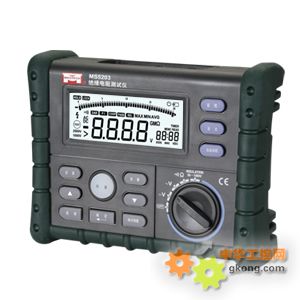

产品名称: 华仪MS5203数字绝缘电阻测试仪
型  号: MS5203
MS5203 数字绝缘电阻测试仪|华仪MS5203 数字绝缘电阻测试仪
MS5203绝缘测试电压 50V/100V/250V/500V/1000V
MS5203绝缘测试范围 0.01M~10.0GΩ
MS5203短路电流:2mA
自动计算极化指数/感应吸收比
存储功能
比较功能
电压检测报警功能
自动放电功能
定时测量
直流电压/交流电压检测
通断测试
自动关机
低电压指示
MS5203功能
MS5203量程
MS5203精度
MS5203绝缘测试
测试电压50V
0.01MΩ~50.0MΩ
±3%
测试电压100V
0.01MΩ~100.0MΩ
±3%
测试电压250V
0.01MΩ~250MΩ
±3%
测试电压500V
0.01MΩ~500MΩ
±3%
测试电压1000V
0.1MΩ~1000MΩ
±3%
1.00GΩ~10.0GΩ
±5%
MS5203直流电压
输入阻抗:10MΩ
0.1V~1000V
±0.5%
MS5203交流电压
输入阻抗:5MΩ
0.1V~750V
±1%
MS5203通断测试
测试电流:1mA
0.01Ω~200.0Ω
±0.5%
