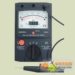

产品名称: MS5202|华仪MS5202兆欧表
型  号: MS5202
MS5202绝缘电阻表|华仪MS5202兆欧表安全规范
· MS5202符合GB4793.1-1995(IEC1010-1:1990)电子测量仪器安全要求
· MS5202属二级污染,过压标准为CATII 5000V
MS5202兆欧表特点
· MS5202电池供电
· MS5202指针、数字双显示
· MS5202内部电池容量检测
· MS5202双测试开关以避免错误操作
· MS5202独特的设计使内部电路在潮湿与腐烂的环境下也能得到有效的保护
· MS5202最大绝缘电阻测试可到100000MΩ(在2500V测试电压时)
 MS5202兆欧表技术指标
· 绝缘电阻测试精度(指针显示):100~500MΩ±2.5% of ARC,0~100MΩ/50000 ~ 100000MΩ±3.0% of ARC
· 测试电压输出(数字显示):2500V±5%(100~50000MΩ)
· MS5202电  源:8节1.5V AA电池,1节9V 6F22电池
· MS5202外型尺寸:225 X 135 X 81 mm
· MS5202重  量:约1000g
