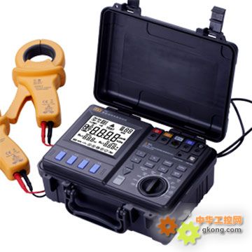

产品名称: MS2306 MS2306
型  号: MS2306
MS2306 智能接地电阻测试仪| 华谊MS2307与MS2306区别以下:
功能
MS2307
MS2306
3极或4极
电压: AC20/48V
电压: AC20/48V
频率:94Hz,105Hz,111Hz,128Hz  AFC
频率: 94Hz, 128Hz
电阻: 0.1Ω~30KΩ ±(5%读数+5字)
电阻 : 0.1Ω~20KΩ ±(5%读数+5字)
3极或4极
电流钳选择法
电压: AC20/48V
不具有
不具有
电阻:0.1Ω~10KΩ ±(5%读数+5字)
不具有
MS2306双钳法
电阻: AC48V
不具有
频率:94Hz,105Hz, 111Hz, 128Hz. AFC
不具有
电阻:0.1Ω~140Ω ±(10%读数+5字)
不具有
2线测量R~
电压: AC20V
电压: AC20V
频率:94Hz,105Hz,111Hz,128Hz. AFC
频率: 94Hz,128Hz.
电阻:0.1Ω~30kΩ ±(5%读数+5字)
电阻: 0.1Ω~20kΩ ±(5%读数+5字)
Rk(导线电阻补偿测量)
电压: AC20/48V
电压: AC20/48V
频率: 94Hz,105Hz,111Hz, 128Hz  AFC
频率: 94Hz, 128Hz.
电阻:0.1Ω~29.99Ω ±(5%读数+5字)
电阻 : 0.1Ω~29.99Ω ±(5%读数+ 5字)
短路电流
≤200mA
≤100mA
MS2306土壤电阻率
电压:   AC20/48V
电压:   AC20/48V
频率: 94Hz, 105Hz, 111Hz, 128Hz  AFC
频率: 94Hz, 128Hz
量程: 1Ω.m ~9999kΩ.m  ±(5%读数+5字)
干扰电压、电流、频率
电压 DC:±1V~±50V  ±5%读数+5字
AC:1V ~ 50V   ±5%读数+5字
频率:16Hz~400Hz  ±1%读数+2字
电流:20mA~2A    ±5%读数+5字
不具有
USB2.0
具有
不具有
数据存贮
手动存贮100组
手动存贮100组
MS2306电源
LR6×6;电压: 1.5V×6
LR6×6;电压: 1.5V×6
充电电池组: 镍-氢充电电池,7.2V
充电电池组: 镍-氢充电电池,7.2V
电源适配器
输入:电压100V~240V  频率50~60Hz
输出:12VDC,3A
电源适配器
输出:12VDC,3A
MS2306显示
LCD 显示, 带背景光, 最大显示 9999
MS2306尺寸
230(w)*125(h)*284(L)mm
MS2306重量
约2.5Kg
约2.5Kg
