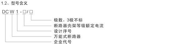

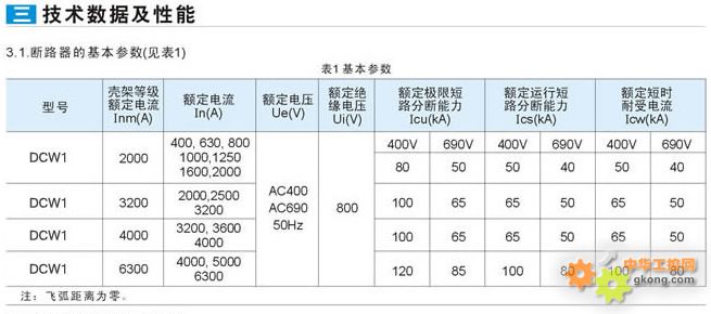

     该万能断路器,根据电流大小分为400A,630A,800A,1000A,1250,1600A,2000A,2500A,3200A,4000A,5000A,6300A.(常用几种)
               安装电流框架区分为2000型,3200型,4000型和6300型。框架就是指该断路器最大设定电流而定的。如:1000A是在2000型中,而2000A在2000型中和3200型中都有。
               按照级数,分为三级和四极。一般为三级居多。
               按照安装模式分为固定式和抽屉式(即插入式)。
               安装控制电压分为220V,和380V. 这里的控制电流指控制开断的线圈的电压,而不是主进线和出线的电压。主进出线为3进3出,一般都是380V。
     按照以上5个分种,客户每样,都要选择一个,如 选择2000型,630A,三级,固定式,控制380V,选好这5项,我们就可以直接确定产品和价格。

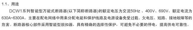

DCW1系列智能型万能式断路器用于控制和保护低压配电网络。一般安装在低压配电柜中作主开关起总保护作用。其技术性能已达到了国际上同类型产品的先进水平。执行IEC60947-2、GB14048.2标准。

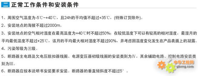

DW45万能断路器正常工作条件和安装条件

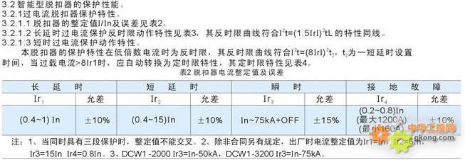

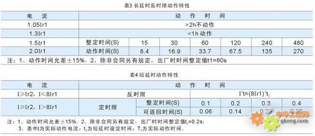

DW45万能断路器技术数据及性能

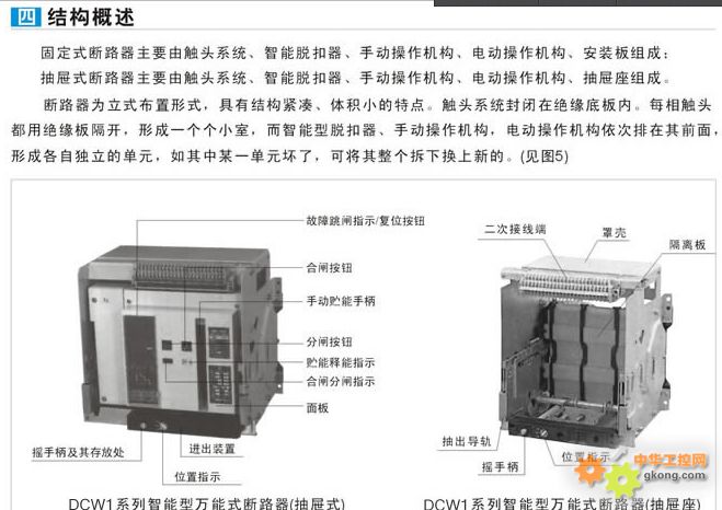

DW45万能断路器结构概述
