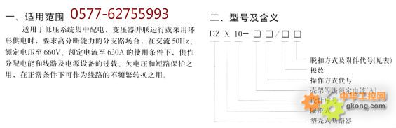

     该限流断路器,根据电流大小分为15(16)A,20A,25A,32A,40A,50A,63A,80A,100A,125A,160A,180A,200A,250A,315A,350A,400A,500A,630A.(常用几种)
               安装电流框架区分为100型,200型,630型。
               按照级数,为三级。

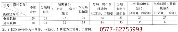

     这里举个例子来表示型号描述方式:DZX10-100/330 63A,DZX10为限流断路器的型号,100为该电流框架,330第一个3指3极就是3进3出,第二个3指该断路器是电子式的,0指没有带任何附件,63A为实际断流器的最大电流了。这样的型号描述我们就可以直接确定产品和价格。

适用于交流50Hz,额定电压至660V、额定电流至630A的低压网络集中配电或用于变压系统中.要求具有高分断能力的分支路场合,用来分配电能和保护线路及电源设备的过载、欠电压和短路,在正常条件下可作不频繁转换之用。

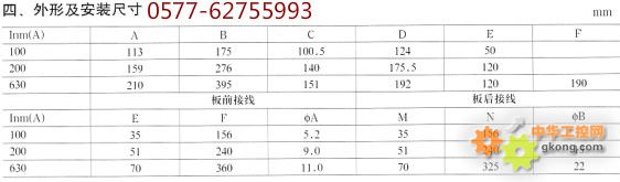

 DZX10限流断路器适用范围

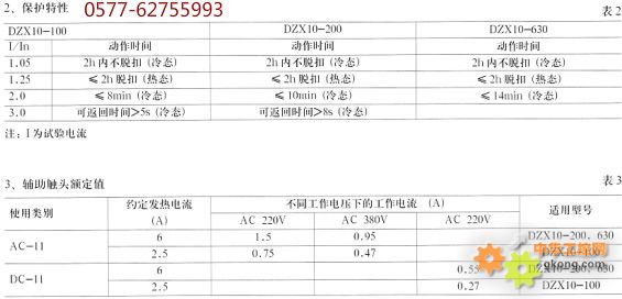

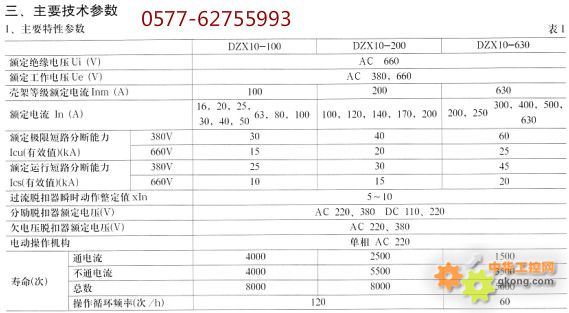

DZX10限流断路器主要技术参数

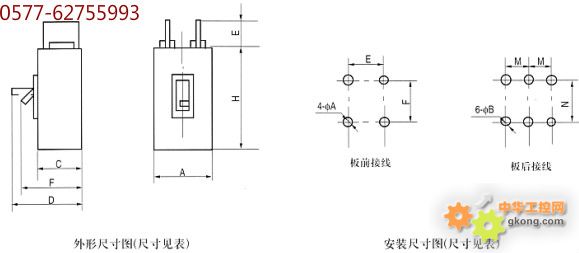

DZX10限流断路器外形及安装尺寸
