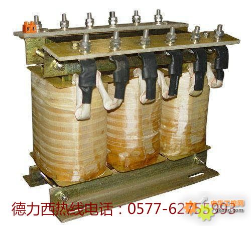

 QZB自耦变压器是安装在自耦降压起动柜中的自耦变压器,如:JJ01,XJ01,XJD1,XJB1,JJ1,JJ1B等起动柜中。
     常见QZB自耦变压器功率大小:11KW,15KW,18.5KW,20KW,22KW,28KW,30KW,37KW,40KW,45KW,55KW,75KW,115KW,135KW,190KW,225KW,260KW,300KW,315KW等。
     购买QZB变压器的客户,大多是因为起动柜中的变压器烧毁,所以另行购买,因此,我们建议客户,若原变压器是烧毁掉的,购买时,请选购比原来功率大一个规格。
     变压器烧毁,无法再次使用,废弃了,就非常可惜。通过工程师了解到,QZB自耦变压器烧坏了,一般是一个线包,另两个线包大多完好,所以,客户再购买新的QZB后,我们提供烧毁变压器的有偿维修,修好的变压器可以作为启动箱备用件,就可以免去订购变压器期间,造成启动箱和设备停止运行。
     QZB自耦变压器在选材上有铜包和铝包。因为铝容易氧化,所以使用寿命很短,若在恶劣环境中,往往容易出问题。所以,我们建议客户,购买变压器,选择品牌和正规厂家。一些变压器价格便宜,就会在选材和容量于实际标注不符,所以,往往便宜带来的是风险增大,寿命减短,更有可能烧毁使用在起动柜上面的设备。

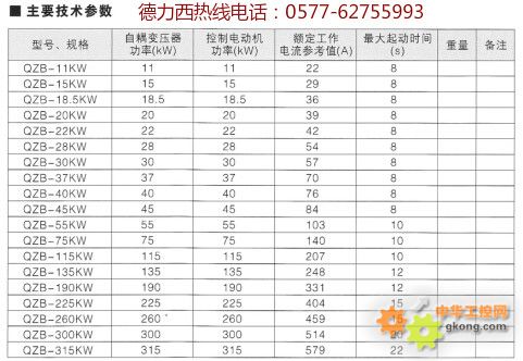

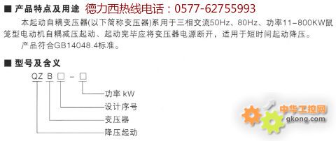

QZB起动自耦变压器适用于三相交流50Hz,额定工作电压为380V(660V),功率11kW-315kW鼠笼型感应电动机,作不频繁降压起动,利用变压器降压的特点,降低电动机的起动电流,以改善电动机起动时对输电网络的影响,起动完毕应将变压器切除。
