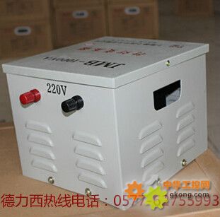

JMB行灯变压器也叫照明变压器,也叫隔离变压器,JMB是由喷塑铁壳内置BK机床控制变压器而来,由此增加了安全性,但使用时仍需注意安全。

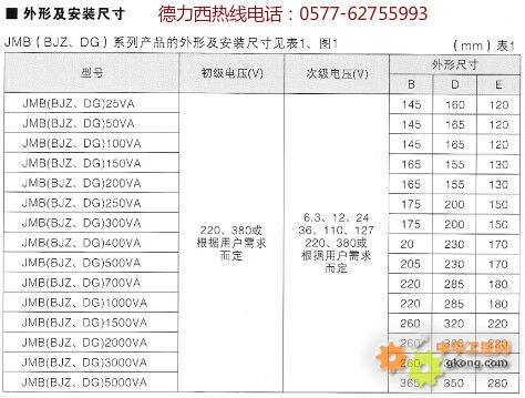

     JMB行灯变压器功率大致有:JMB-25VA,JMB-50VA,JMB-100VA,JMB-150VA,JMB-200VA,JMB-250VA,JMB-300VA,JMB-400VA,JMB-500VA,JMB-700VA,JMB-1000VA,JMB-1500VA,JMB-2000VA,JMB-3000VA,JMB-4000VA,JMB-5000VA,JMB-10KVA,JMB-20KVA......
