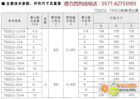

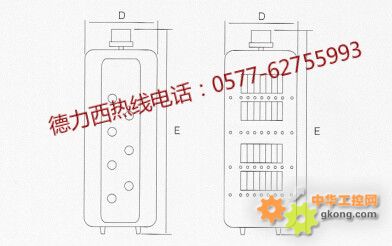

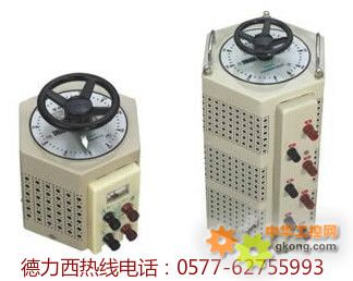

接触式调压器是自耦变压器结构而成,调压时,需手动调节。(如果需要自动调节到固定电压的话,那请选择稳压器)。TDGC和TDGC2为单相调压器,TSGC和TSGC2为三相调压器。不带2为老型(外形六角边),带2为新型(外形为方形)。
     常用接触器功率:单相:TDGC2-0.2KVA,TDGC2-0.5KVA,TDGC2-1KVA,TDGC2-2KVA,TDGC2-3KVA,TDGC2-5KVA,TDGC2-10KVA,TDGC2-15KVA.......
                     三相:TSGC2-1.5KVA,TSGC2-3KVA,TSGC2-6KVA,TSGC2-9KVA,TSGC2-15KVA......

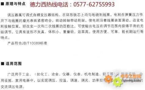

    调压器属可调式自耦变压器结构,在环形铁芯上均匀地绕制线圈,电刷在弹簧压力作用下与线圈的磨光表面紧密吻合,转动转轴带动刷架,使电刷沿着线圈表面滑动,改变电刷接触位置,即改变一次和二次线圈的匝数比,可使输出电压在调节范围内获得平滑的无级调节。它具有波形不失真、体积小、重量轻、效率高、使用方便、可靠、能长期运行等特点。
