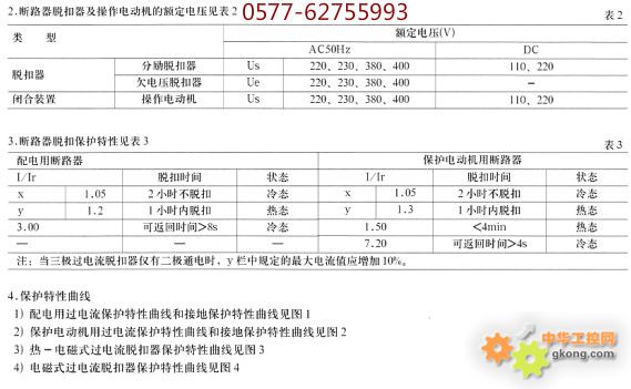

     该万能断路器,根据电流大小分为200A,400A,630A,800A,1000A,1600A,2000A,2500A,3200A,4000A.(常用几种)
               根据制动分为手动和电动以及不常用的杠杆式。
               根据制式分为电磁式。
               根据控制电压分为220V,和380V. 这里的控制电流指控制开断的线圈的电压,而不是主进线和出线的电压。主进出线为3进3出,一般都是380V。

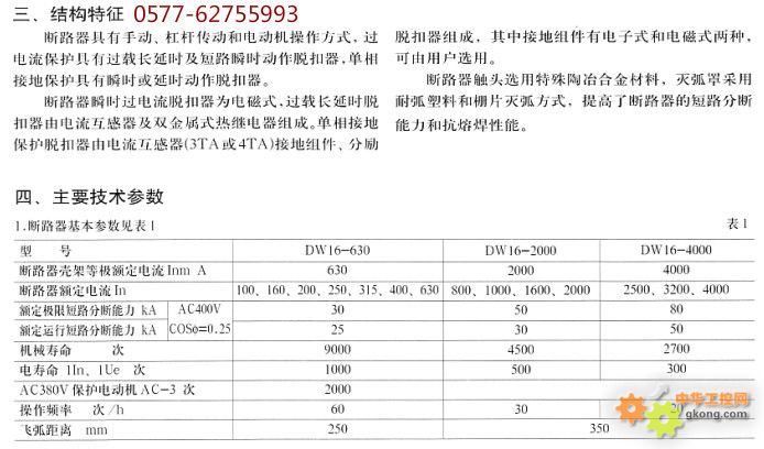

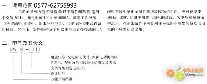

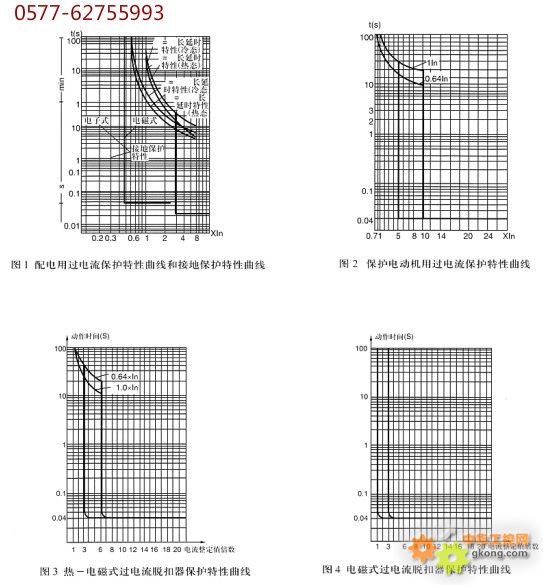

DW16系列万能式断路器(以下简称断路器)为交流50Hz,额定电流100A至4000A,额定工作电压为400V或690V, 主要用于配电网络中,用来分配电能,保护线路和电源设备的过载、欠电压、短路。在正常条件下,可作为线路的不频繁转换之用。额定电流100A至630A断路器还可在交流50Hz、380V网络中用来保护电动机过载、欠电压和短路。在正常条件下,还可作为线路的不频繁转换之用。额定电流160A至630A断路器也可作为变压器中性点直接接地的TN配电系统中单相金属性对地短路保护。

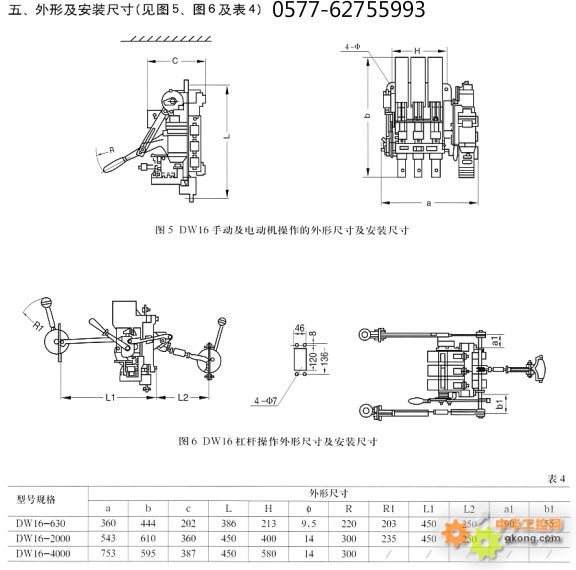

DW16断路器外形及安装尺寸
