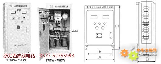

JJ01(XJD1,XJ01)自耦减压起动柜:

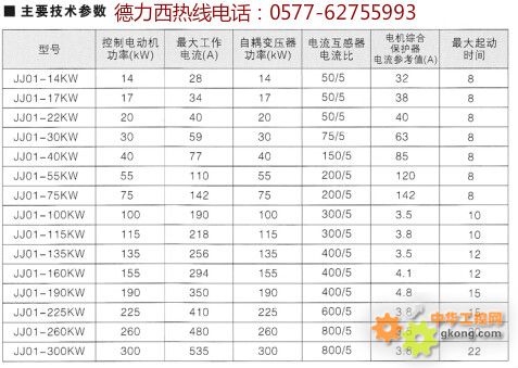

     该起动柜功率范围:14KW-800KW,如:14KW,17KW,22KW,30KW,40KW,55KW,75KW,100KW,115KW,135KW,160KW,190KW,225KW,260KW,300KW等.(KW就是千瓦的意思)。
JJ1(JJ1B)自耦减压起动控制柜:
     该起动柜功率范围:11KW-300KW,如:11KW,15KW,18.5KW,22KW,30KW,37KW,45KW,55KW,75KW,100KW,115KW,135KW,190KW,225KW,260KW,300KW等.

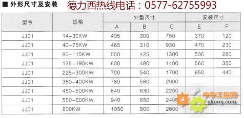

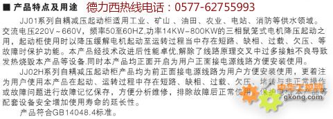

JJ01系列自耦减压起动箱适用于交流50Hz,额定电压为380V,功率到300kW的三相鼠笼型感应电动机作为不频繁降压起动之用,系利用自耦变压器降压的方法以改善当电动机起动时对输电网络的影响。
JJ1系列自耦减压起动控制柜适用于交流50Hz(或60Hz),额定工作电压为380V或660V、功率为11kW~300kW的三相鼠笼型感应电动机作降压起动,并可加速电动机至额定转速和人为停止电动机。对电动机具有过载、断相、短路等保护,对自耦变压器装有起动时间的过载保护。
